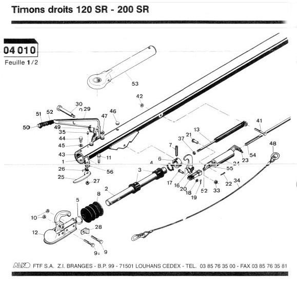

  • bod76
  • Portrait de bod76
La cause première de détérioration de l’amortisseur de timon est un mauvais réglage de freins! ou remor en surcharge
Si il y a remplacement il faut impérativement changer les bagues aussi!
Tu dois changer les éléments suivants
Pièces N° 3/4/6/7/13/37/41
