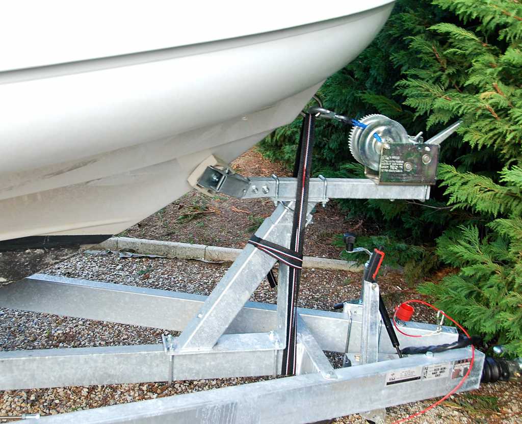

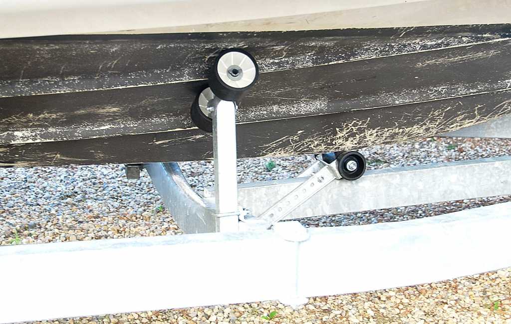

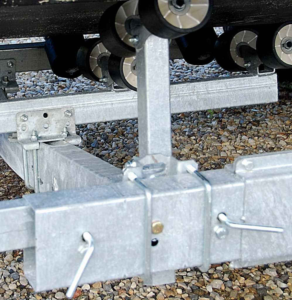

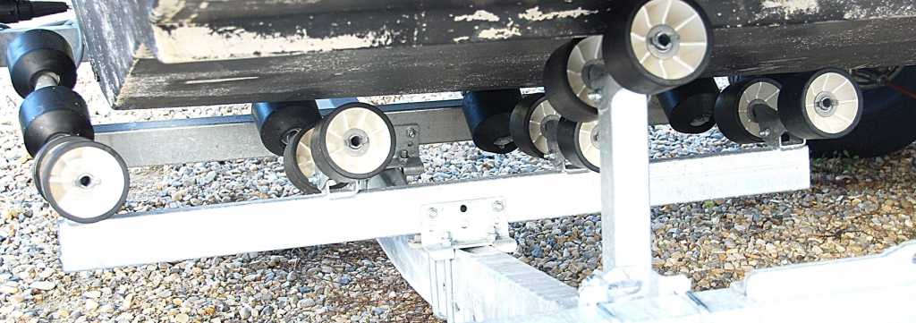

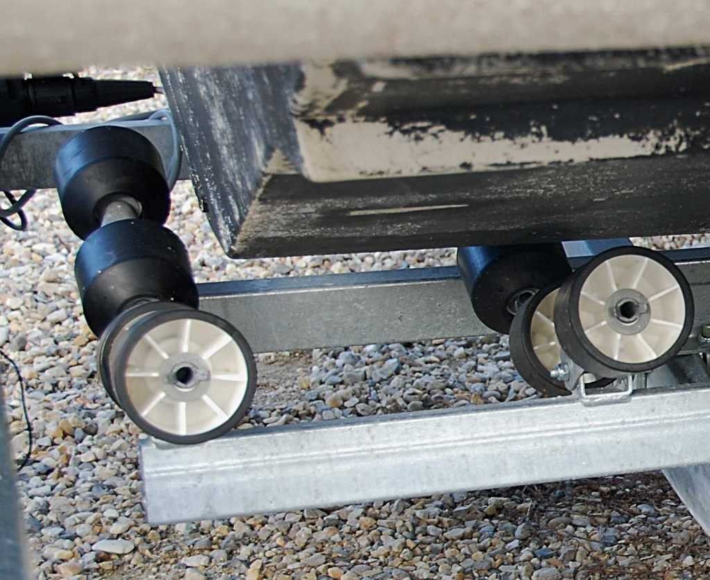

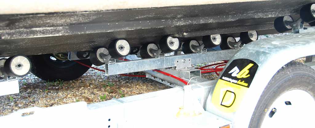

Merci à tous pour vos réponses. :^dB} :^dB} :^dB}
Le temps d'aller prendre quelques photos et me revoilà !
Quelques précisions complémentaires et photos. :rB:+) :RB:+)
La remorque est une RSA double essieux PTC de 2200 Kg et charge utile 1700 Kg.
Le bateau est un CALLEGARI OLIMPUS 66 de 6.60 mètres d'un poids de 850 Kg équipé d'un moteur de SUZUKI F200 de 285 Kg, soit 1135 Kg de total porté pour 1700 Kg de charge utile, ce qui me laisse pas mal de marge pour les accessoires et autres fluides. :^-f} :^-s}
Voici mon probléme :
J'ai porté mon bateau vers l'avant pour qu'il y ait un minimum de poids sur la boule de traction, je l'ai fait "au pif" sur place le jour de l'achat, sans bascule pour remonter du lieu d'achat à mon domicile.
Mais arrivé à la maison lorsque je pèse le poids sur la boule il n'y a que 50 Kg alors que le constructeur préconise entre 50 et 100 Kg ::p-
Je dois donc avancer le bateau sur la remorque, or les rouleaux arrières dépassent déjà de 10 cm (voir photo) ::p-
Je dois donc régler le système des rouleaux qui basculent pour les faire coulisser vers l'avant du châssis de la remorque, mais je suis déjà en butée sur une pièce qui m'empêche d'aller plus avant (voir photo) ::p-
Autre problème l'assiette n'est pas bonne, puisque le bateau ne repose que sur les rouleaux centraux et avant de la remorque, les rouleaux arrières (ceux qui basculent) ne touchent pas du tout la coque du SR et je n'ai pas de moyen de remonter cet ensemble pour le mettre en contact avec la coque sauf les 2 chandelles mais cela n'apporte aucun intérêt (voir photos) ::p-
Une solution consisterait à faire basculer l'arrière du bateau vers le bas en rehaussant les réglages des points d’appuis de l'avant de la remorque, mais j'ai peur que l'arrière de la coque soit trop prêt du sol et touche la chaussée lors du franchissement des très nombreux ralentisseurs que tous nos braves Maires ont fait pousser un peu partout dans notre beau pays ::t-
Bref je suis bloqué, je commence à avoir mal à la tête à force de me la cogner contre ce mur( ::p- )
et demande de l'aide à qui aurait envie de relever le défi ::w- ::w- ::w-
Merci à tous
PYG07
PYG07-69
Reglage de ma remorque 03 Nov 2012 11:00 #509234
Bien avec ces photos c'est bcp plus clair :B:+)
D'entrée, ce qui saute aux yeux c'est que ton boat est trop avancé !!
Donc tu recules le timon de façon à faire coïncider l'arrière du boat avec les rouleaux du charriot basculant.
(Note que s'il n'y avait pas eu ce charriot tu aurais pu meuler le bout des longerons, mais là ce n'est pas possible ...)
Une fois ton bateau ainsi positionné tu vérifies le poids qu'il y a sur la boule ..et tu fait un essai routier :
En légére descente et en deccélération l'ensemble ne doit pas commencer à se mettre en "lacet"
Si c'est le cas il ne te reste plus qu'à reculer les essieux de quelques cm ( un rapide calcul va te permettre de définir la distance) afin de reposer un peu plus de poids sur l'avant :rB:+)
Un autre essai, tu peaufines un peu et ..le tour est joué :sc)) :sc))
je n'ai pas parlé, bien sûr , du réglage des rouleaux sur la coque car tu as bien compris qu'avec deux crics et bcp de patience, ce n'est pas la mer à boire ..
De même tu as vu, j'espère, que ce réglage doit prendre pour base les rouleaux du fond qui eux ne sont pas réglables en hauteur ...
allez , au boulot .. ::e-

Reglage de ma remorque 03 Nov 2012 11:25 #509236
  • bod76
  • Portrait de bod76
Comme indiqué par Meltem,
Tu recules le bateau à la limite des derniers galets et ensuite tu tombes les chandelles latérales pour qu'il repose sur l'ensemble des rouleaux centraux.
Ensuite tu adaptes ta potence en fonction de l'emplacement du bateau (dans ton cas recul la potence.
Pour ton réglage il est bon de supprimer le rouleau avant que tu pourras remonter au besoin. Réglage des chandelles de maintien latéral.
Conseil idem Meltem,
Fais les pleins du bateau et équipe le de son armement complet. Ensuite tu fais la pesée de flèche. Dans un premier temps corrige le poids sur la boule avec des petits bidons d'eau de 5 litres pour lester l'arrière ou l'avant de l'ressemble.

Reglage de ma remorque 03 Nov 2012 12:56 #509241
::K-) ::K-) IL EN MANQUE UN!!!!!
:sc)) :sc))
qui n'a rien à ajouter sinon que, pour que l'arrière du bat aille poser sur ces rouleaux qui dépassent, il semble qu'il suffise de reculer la potence porte treuil.
Si les chandelles porte rouleaux latéraux sont trop courtes,ce n'est jamais que du tube 40x40 (parfois 35 x 35) qu'on peut acheter chez tout négociant en métaux.
et une fois le navire bien assis à sa place, régler la position des essieux afin d'obtenir, environ 50 kgs sur la flèche, largement suffisants avec une deux essieux pour ne pas courir le moindre risque de "partir en lacets"

Reglage de ma remorque 03 Nov 2012 13:07 #509243
Les photos ne permettent pas de voir grand chose, mais un point me semble évident, la butée d'étrave est trop basse, ton treuil doit tirer parallèlement au portage, alors que là il tire vers le bas et soulage l'arrière du bateau.
Ensuite, sur les Satellites que j'ai eu l'occasion de régler, il était possible d'accrocher la traverse basculante à 3 niveaux différents - car il est clair que le portage doit se faire sur tout les rouleaux et traverses, ce qui n'est pas évident à réaliser quand le constructeur a choisi de plier ses traverses pour abaisser le centre de gravité.
Si tes rouleaux arrières ne portent pas; il faut remonter la traverse qui les porte, c'est la première opération à réaliser.
Puis déplacer les rouleaux de cette traverse - et des autres ...- transversalement afin qu'ils soient en charge, tout en tenant compte des virures - pas toujours facile à concilier !
Toutes les autres opérations, telles que positionnement longitudinal de l'essieu et de la butée d'étrave, découleront de ce premier réglage qui se fait sans rouler et exige de nombreuses reptations sous la remorque.
Ensuite, comme expliqué plus haut, tu règles la position de l'essieu, il te faut 2 crics hydrauliques bien stables afin de pouvoir juste soulager - pas plus - la liaison chassis-essieu, de l'huile pour que ça glisse, et un tire-fort ou une sangle à cliquet costaud.

Reglage de ma remorque 03 Nov 2012 14:24 #509249
Pour que les rouleaux arrières touchent la coque, il faut écarter les rampes de rouleaux du milieu. Cette manoeuvre est possible avec deux limites
1° il ne faut pas tomber sur les virures
2° l'étrave en descendant ne doit pas toucher les barres transversales.
Si une fois ce premier réglage effectué, les rouleaux arrières ne touchent pas, normalement chez RSA la traverse arrière a 3 réglages de hauteur à ses extrémités.
Si ton modèle n'a pas cette possibilité, il existe chez SunWay des cales qui permettent de rehausser les rampes de rouleaux, elles sont adaptables sur ta remorque (faudrait que j'aille faire une photo).
Enfin, si tu dois déplacer ton ou tes essieux, commence par précaution à bien marquer leur emplacement avant démontage sinon bonjour le respect du parallélisme.
