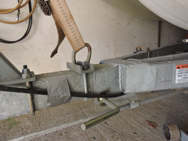

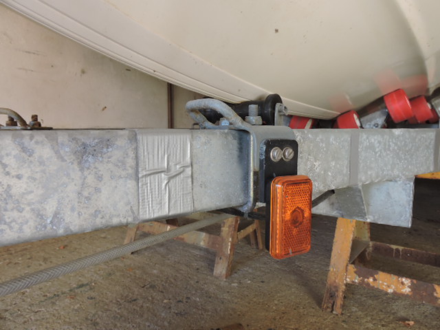

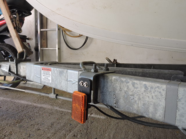

Si tu bricoles, encore moins cher: (c'est sur ma carriole!)
:sc)) :sc)) :sc)) (Oui, je sais, Meltem!!!! ma sangle est "cuite"! ça se voit à sa couleur!!!! Elle va suffire pour l'hiver au garage, mais il y en aura une neuve pour aller vers le Jaune à Toulon pour Tràpani! )
