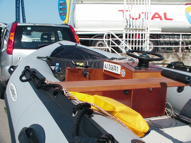

Pour ma part, j’attache aussi le SR avec une sangle (de camion) sur les boudins, entre les deux je glisse un morceau de matelas mousse camping Décathlon et pas de traces.
Il y a aussi le bout avant attache de la remorque au taquet et ce pour les petits trajets 5/10 kms.
Pour les grands trajets, je rajoute deux sangles à cliquets aux anneaux de ski, puis une autre sur l’anneau avant pour empêcher le SR d’avancer.
Je rajoute aussi deux tendeurs à la plaque de feux, après que celle-ci ce soit décrochée d’un coté sur l’autoroute …
Voici la Photo de ma remorque sur le port de Bastia avant le retour à Nantes.

joli boat..... :woohoo: ...j'ai le même ;)

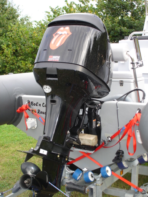

Tu as essayé en croisant les sangles a l'arriere sur les anneaux de remorquage...?????? :RB:+)
attacher son semi sur sa remorque 28 Aoû 2012 20:09 #502579
  • bod76
Comme cela c'est stable

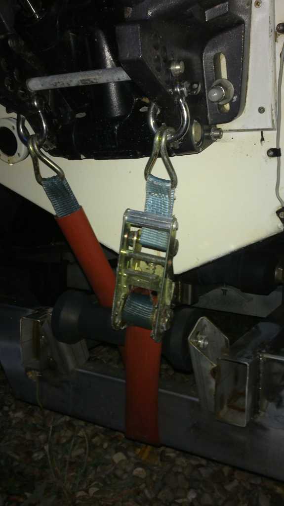

J'ai la chance d'avoir un réglage de trim (barre) je mets deux manilles modifiées car la largeur intérieur était trop juste de quelques millimètres. :RB:+)
J'ai fait réalisé par un pro du cablage une sangle à cliquet de 40mm de large juste à la côte avec deux crochets à chaque bout et en quelques secondes l'arrière est arrimé à la remorque. :a{b)

ayant apparemment le même bateau que sylvain (pro9),je le sangle de la même manière sauf que je ne place pas de sangles sur les anneaux de traction;en effet,la traverse arrière est basculante et les sauts sur les irrégularités de la route détendent ces dernières ,le bateau n'est plus en place
pour protéger le tissu,je place des panneaux de moquette de 30/40 cms sur 80 de haut sous la sangle ;l'avant est immobilisé par un ridoir pris sur l'anneau av et une chaine à la base de la potence.
le bon maintient sur la remorque dépend donc du couple qui forme avec celle-ci avant toute règle généraliste notamment pour l'ar
