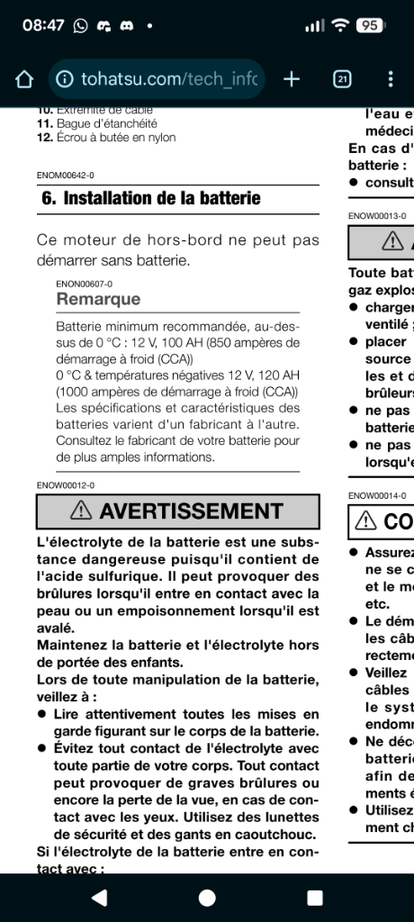

tohatsu 90 tldi ne démarre pas quand il fait froid 20 Nov 2025 08:51 #703432
Merci pour vos réponses, je suis en train de chercher un modèle de batterie.
Pour info ma batterie sur le bateau est une 108ah et non 70ah.
Sur la Doc du moteur, il est dit qu'en dessous de 0 il faut 120ah et 1000cca et que au dessus il faut 100ah et 850cca.
Là batterie actuel est une 800cca, je me tâte à passer à une 120ah. Mais j'en trouve pas...
