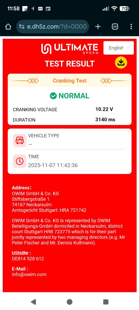

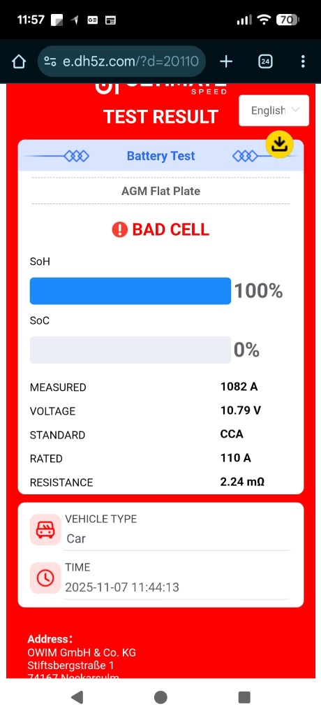

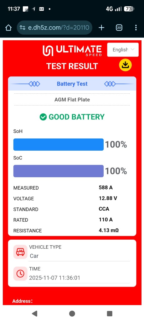

J'ai bien entendu testé la batterie, elle a l'air bonne, je vous joint des captures d'écran d'un test avec un testeur lidl. Elle a 12.88v au repos et descend a 10.22v en charge avec 1082 cca.
Pour être sur, j'ai mis la batterie d'une de mes voiture diesel 70ah et même résultat.

C'est ce que je me dis mais en même temps si la batterie délivre 10v et qu'il y a une perte vu la distance. perdre 1.5v sur 5 m est plus ou moins normal non?
Pour Manza: bah d'après le test, la batterie n'a pas l'air mal non?
