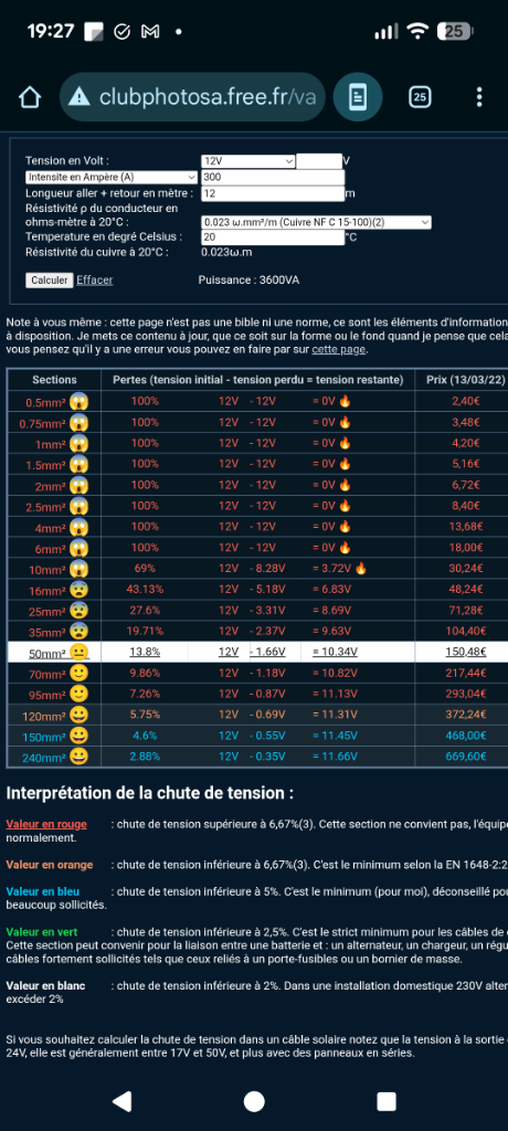

C'est mon premier post sur ce forum, je me présente donc: Je suis détenteur d'un Narwhal 550HD équipé d'un moteur Tohatsu TLDI 90 avec 600h qui navigue au alentour de Saint-Brieuc.
Je l'ai acheté en 2020 à un particulier. Lors de l'achat je me suis dit que le démarreur ne tournait pas très très vite mais pas ce n'était pas choquant.
Depuis je l'ai un peu utilisé, et dès qu'il fait froid le démarreur tourne lentement (le moteur ne démarre pas). Jusqu'à présent j'ai toujours finit par réussir a le démarrer, des fois au bout de 30 min de tournage de clé éparse. et quand il veut bien démarrer, c'est que le démarreur c'est miraculeusement mis a tourner vite. Par contre une fois que le moteur a démarrer une fois, aucun problème a le rallumer.
J'ai l'impression que ca empire, avant ca le faisait que quand il faisait vraiment froid (4-5°), maintenant ca le fait a 13-14°.
La batterie est une dolphin pro 108ah.
J'ai bien entendu testé la batterie, elle a l'air bonne, je vous joint des captures d'écran d'un test avec un testeur lidl. Elle a 12.88v au repos et descend a 10.22v en charge avec 1082 cca.
Pour être sur, j'ai mis la batterie d'une de mes voiture diesel 70ah et même résultat.
J'ai changé le démarreur pour un neuf, et toujours pareil.
J'ai changer les câbles ( il y avait un raccord complètement oxydé sur les anciens) avec des 50mm². Ca a améliorer mais pas résolu le problème.
J'ai, de mémoire, 8.5v qui arrive au moteur (la batterie est dans la console placé au deux tiers avant du bateau, ce qui peut expliqué la perte?). Avant le changement de câble j'avais 6-7V.
Je suis un peu a court d'idée, il me reste comme option une masse mauvaise ( j'ai cherché mais rien qui y ressemble ) ou une défaillance du "starter" qui enverrait trop d'air ou trop d'essence.
Ah j'allais oublié, j'avais remarquer que quand j'amorçais à la poire ca empirait et si j'amorçais pas c'était mieux.
Et j'avais brancher une batterie en direct avec des pinces de démarrage au moteur et là ca tournait bien (j'avais mis le noir sur le démarreur).
J'avais aussi squizzé le coupe circuit mais ca ne changeait rien... (mais je crois que c'était les anciens câble lors de ce test, faudrait que je réessaie.)
Si quelqu'un a une idée je suis preneur!
Merci d'avance!

C'est ce que je me dis mais en même temps si la batterie délivre 10v et qu'il y a une perte vu la distance. perdre 1.5v sur 5 m est plus ou moins normal non?
Pour Manza: bah d'après le test, la batterie n'a pas l'air mal non?
Pour le coup mes câbles était complètement pourri, il devait rester 1/5 de fonctionnelle. maintenant mes câbles sont neuf et un peu surdimenssionnés. J'ai tout nettoyé, polishé!
