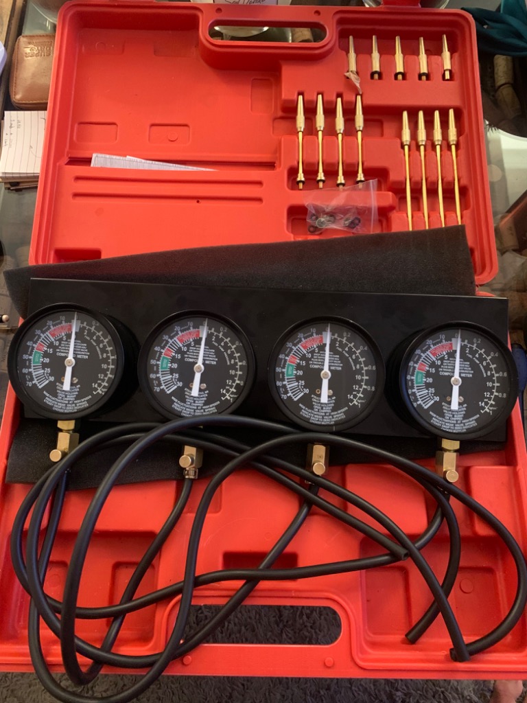

Bonsoir à tous,
j essai de synchroniser mon moteur avec l outil en photo.
Le problème est que le carbu 4 a une dépression très faible et je n arrive pas à régler les 3 autres aux même valeurs que le 4.
avez vous des pistes à me donner ?
si non les 3 autres j arrive à les régler aux même valeur mais avec une dépression plus grande que le 4… bref je m en sort pas.
merci pour vos retours
olivier

J ai fait le jeu aux soupapes c est le même constat j ai pris une une photo de mon réglage actuel si jamais quelqu’un connais le problème…
le mano est le carbu 4

Merci mais j ai un modèle plus ancien ça doit être un 99 ou 2000.
pour le test c est nickel , il tiens très bien le ralenti réagi au gaz et monte sans à coup jusqua 5500 tr . On tourne environ à 52 km/h a 2 avec le trim au réglage optimum. Le bateau est un explorer 500 .
le seul problème est que ma vis de ralenti ne touche même pas le carbu si non je suis au dessus des 1000 trs min. J ai également une pièce qui de se tord au niveau du starter. Je mettrai des photos si jamais quelqu’un connais ce problème.

Synchronisation Yamaha F50AET 26 Aoû 2023 18:56 #697762
en fait, ce type de réglage se fait par itération : tu règles un ralenti puis tu commences à descendre la dépression sur les carburateurs esclaves, de fait ton ralenti diminue donc tu l’augmente et ainsi de suite. La méthode est approximativement la même quelque soit l’âge du moteur, même pour régler les papillons sur les modèles à injection.
il n’est pas bon de tourner avec un moteur déséquilibré car le cylindre qui donne le plus sera le premier à casser.
a+
xavier
SACS560 + Mercury 90 2T; Zodiac Mark3 + Yamaha 40 2T

C est exactement ce que j ai fait et apriori son comportement à bas régime est plutôt satisfaisant
