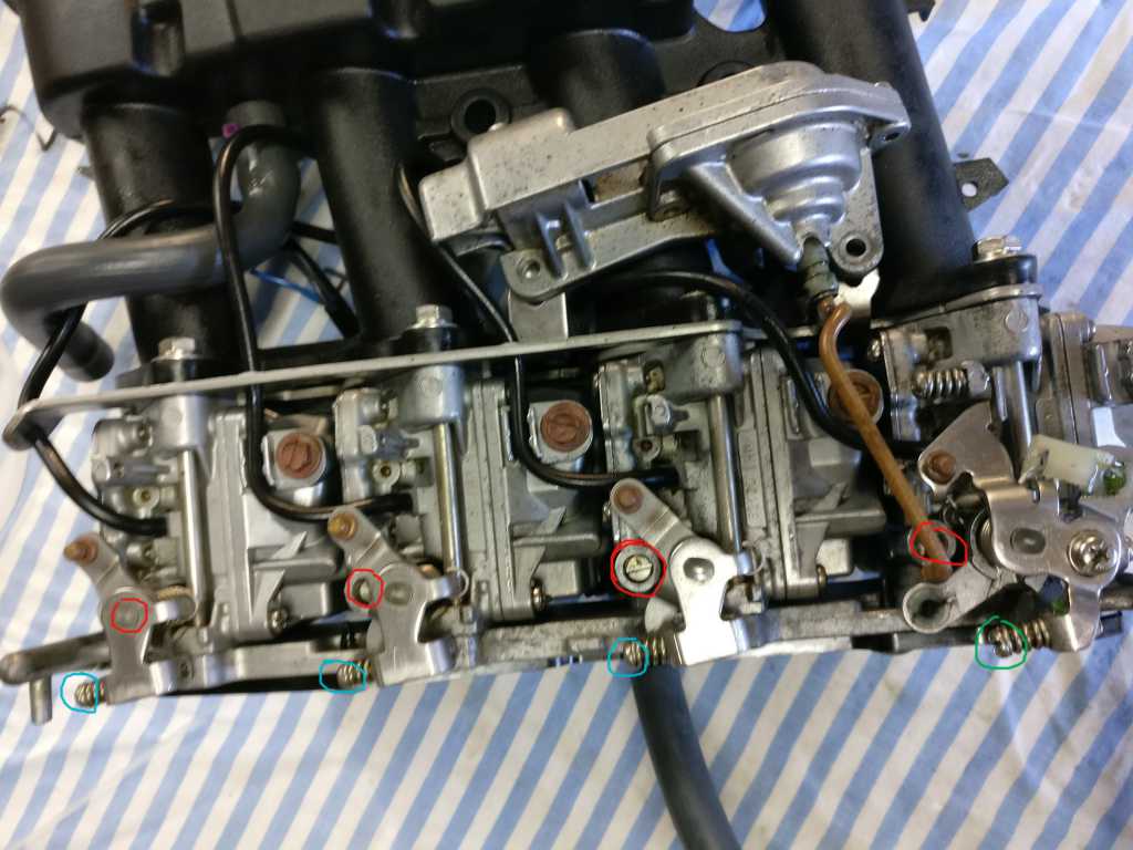

Je cherche à faire une synchro sur mon yamaha F50AET carbu de 2001. Je sais faire sur moto, mais là je voudrais pas faire n'importe quoi.
J'ai récupéré les manos pour faire la synchro, mais la technique m'échappe un peu car je n'ai d'infos sur la procédure.
Ci dessous une photo de la rampe.
Pourriez vous m'indiquer a quoi servent les vis en rouge ?
On dirait bien des pointeaux mais je ne sais pas à combien les régler, ne n'y ai jamais touché.
Celles en bleues sont pour la synchro, mais la verte du cylindre 4 à priori ne l'est pas puisqu'en principe on règle le 1,2,3 en fonction du 4 qui n'aurait pas de réglage.
Bref je veux apprendre mais sans doc, pas simple ...

Le carbu du bas sert de reference pour le réglage des 3 autres.
Les vis rouge c'est pour le réglage richesse du ralenti le nombre de Tours à dévisser est sur la doc Atelier du F50 A en page 51
et pour la synchro page 122
www.mdmotors.ru/uploads/files/literatura...0a-servis-remont.pdf
la doc du F60 A
www.mdmotors.ru/netcat_files/216/180/F60A_69W_28197_3D_1X.PDF
Pour la synchro et brancher les durites cadran il te faut les 4 tétines à visser sur les carbus à la place des bouchons et avec les petits robinets pour éviter que les cadrans aient la tremblote.

Un grand grand merci pour vos conseils, c'est tout de suite plus clair.
Les vis rouge de richesse c'est donc 2 tours et 1/2 pour les 3 du haut et 2 tours et 1/4 pour le numéro 4 en bas.
Je viens de vérifier mon moteur était à 2 tours 1/2 bien précisément sur les 4, j'ai donc corrigé juste le 4 et j'attaque la synchro demain B)

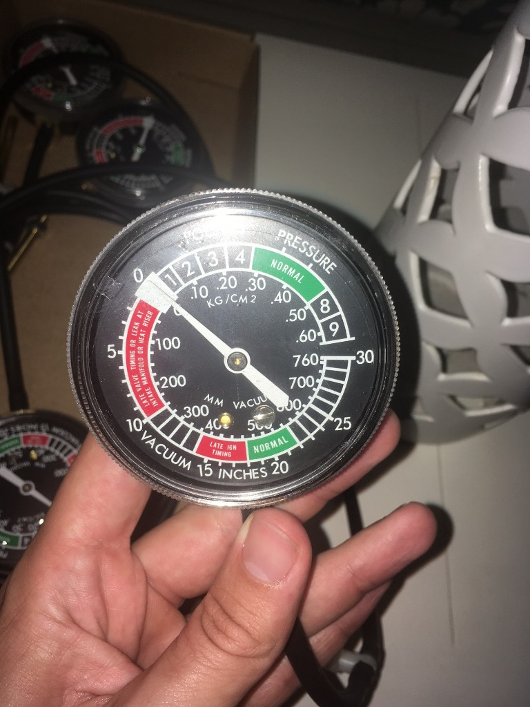

J'ai fait le réglage de richesse 2 tour et demi pour mes 4 carburateurs.
J'ai acheté les mano pour la synchronisation et la j'arrive à régler correctement mes 3 premiers carburateurs mais pas possible d'ajuster le 4 ème.
Après essai du bateau c'est bien mieux, j'ai également changer les joints carburateurs. cependant ca tourne toujours pas très rond entre 1 200 et 2 400 rpm comme si le moteur est perdu entre la gestion d'air et de fuel.
Les 3 premiers j'arrive à ajuster et je les alignes correctement vers le chiffre 10 mais le carburateurs 4 et vers le chiffre 7 donc dans le rouge.
Merci d'avance pour votre aide! et je reste à votre dispo pour toute info complémentaire!

Tu devrais démonter ce carbu et vérifier que le papillon est bien centré dans le passage de gaz.
Tu le desserres un poil pour que le volet puisse glisser et tu le forces en position fermée, donc centrée - et tu serres délicatement
Les utilisateur(s) suivant ont remercié: jparnaud

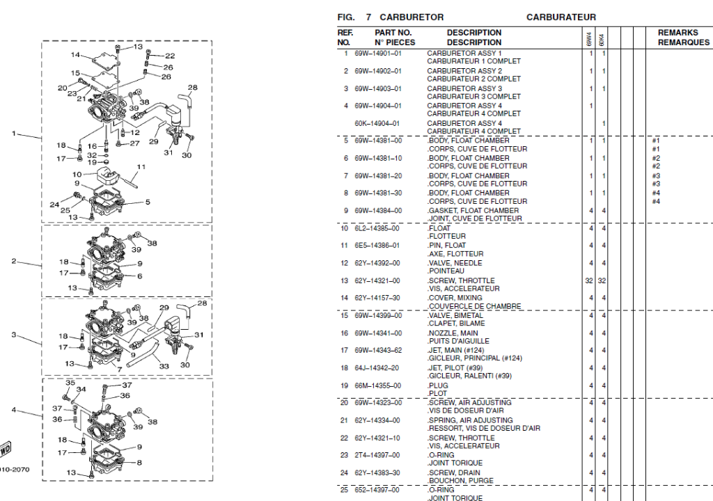

Merci beaucoup pour ton aide, si je ne dis pas de bêtise on parle bien de volet que j'ai entouré en rouge sur la photo? La vis à desserrer c'est celle au milieu du volet?
Mon moteur serait il semblerait le F40C 60K4, la doc des pièces en pièce jointe. Si vous constatez c'est un moteur 60CV bridé en 40CV avec comme unique changement le carburateur 4 ainsi que la biellette et le levier d'accélération.
Cette différence de valeur pourrait venir de là également.
