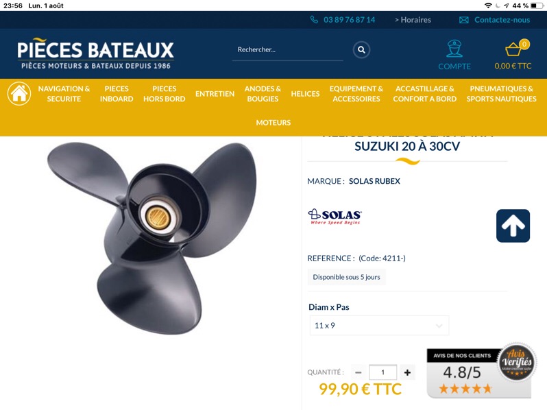

MELTEM! Zob madam'''' des hélices à moins de 100 €, neuves ? VITE, dis moi où ?
Disons 220 à 240.
Ou chez Renato, à Palau, Sardaigne : le moins cher: 160 € (plus car ferry aller retour...............)

Meltem, merci; mais je me suis laissé dire quelque part que SOLAS......... ......
D'autre part, avec ces dimensions, celle-ci ne serait-elle pas pour un 6 ou 9,9 CV ? passons à du 13 ou du 15 ..........
