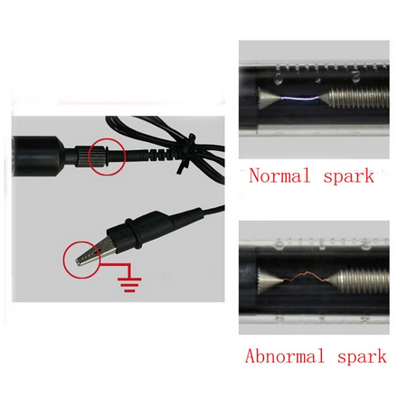

Il y a étincelle et étincelle
Moteur MERCURY 90cv 3 cyl. 2T tourne sur 2 cylindres 09 Fév 2022 09:39 #688993
Faut comparer les étincelles....
Moteur MERCURY 90cv 3 cyl. 2T tourne sur 2 cylindres 09 Fév 2022 11:51 #688996
La Qualité et la Longueur
Moteur MERCURY 90cv 3 cyl. 2T tourne sur 2 cylindres 09 Fév 2022 22:01 #689007

Imprègne toi bien de la réponse de Baroudeur, car pour que ça explose dans la chambre de combustion il ne suffit pas d'une petite étincelle à la bougie, car la pression n'y est pas celle de l'atmosphère mais 7 à 8 fois plus ... il faut donc une sacrée étincelle pour que le mélange air-essence explose et génère des chevaux.
C(est pourquoi je t'ai suggéré de supprimer l'antiparasite et de brancher directement le fil qui sort de la borne haute tension et va à la bougie.
Ce même fil devrait laisser éclater une étincelle d'environ 1cm de long entre fil et masse

TiKI13, ton père me dit qu'il va essayer de se procurer un compressiométre et un eclateur.
Le compressiométre te permettra de métre hors de cause l'état du cylindre incriminé. ( tu dépose toutes les bougies, tu visses le compressiométre sur le cylindre et tu actionnes le demarreur 15 secondes....tu devrais avoir entre 8 et 10 bars ). Si ok alors teste avec l'éclateur si tu as de l'llumage sur le cylindre.
Si pas d'allumage alors comme tu as deja interverti les bobines, il faudra voir le trigger. ...ou le CDI.
L antiparasite semble bon puisque tu as fais l'inversion. sinon un trombone entouré sur la bougie et enquillé dans le fil HT ....ça le fait...
