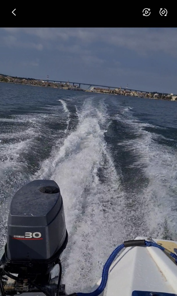

Goupille mise en place.
Flaps enlevés.
Bon ça dejauge moins vite. Moitié moins vite.
Mais ça dejauge. 4 secondes.
On sent que c'est beaucoup plus net et incisif AVEC les flaps. Et .. comble ... j'ai l'impression d'aller moins vite sans..
Mais j'ai pas pu vérifier j'avais oublié le tel.
Par contre comme c'est aussi bien moins précis trim négatif ou positif, ça permet de pas être toujours à l'affût du réglage quoi.
Je suis mitigé du coup.
Bon, je le ressort pas pour les remettre....:silly:
yamaha 30 cv 3 cyl et batterie 16 Oct 2021 14:12 #685555
  • Fabdu13
  • Messages : 663
  • Remerciements reçus 49
Aujourd'hui sortie de 2 heures via l'étang de Berre vers la Couronne. Première sortie en méditerranée.
Avec le gps, je suis a 24 noeuds sans flaps, contre 22 avec.
Et avec le trim électrique, j'arrive super bien à régler l'assiette du bateau.
C'est top.
J'ai mesurer 8 litres à l'heure avec le 30 cv 2 temps.

yamaha 30 cv 3 cyl et batterie 18 Oct 2021 11:24 #685624
