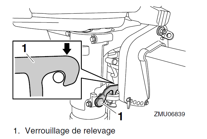

Est-ce que si le verrouillage de relevage de mon moteur n'est pas verrouillé le moteur refuse de démarrer ?
Est-ce normal que le verrouillage de relevage de mon moteur n'est pas verrouillé (voir photo) ?

Ce verrouillage n'est en place que lorsque la marche arrière est enclanchée afin d'éviter que le moteur ne se soulève lorsque l'effort du moteur sur le tableau arrière est dirigé vers l'arrière.

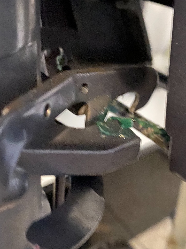

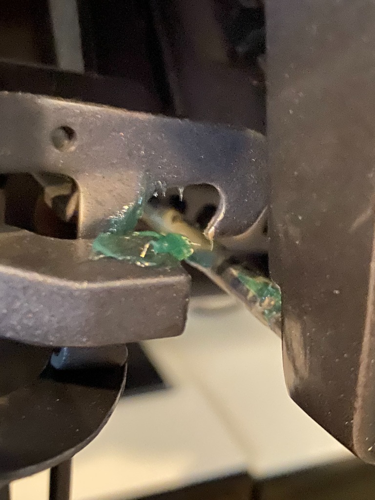

Ah ok merci.. donc tout est normal sur la photo de mon moteur ? cela a évidement rien a voir avec le refus du moteur de démarrer ?

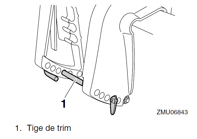

Edit : En vérifiant, le verrouillage de relevage se baisse lorsque je mets la marche arrière mais il est décalé par rapport a la tige de trim.. donc le verrouillage se fait pas

Il n'y a pas de trim sur ce moteur.

C'est pas ça la tige de trim ?

C'est un abus de langage que de nommer "trim" cette goupille de réglage d'inclinaison du fût.

Salut, merci mais je dis simplement ce qui a écrit dans le manuel..
Le verrouillage de relevage de mon moteur se verrouille pas dans la tige de trim
