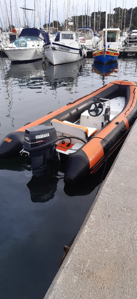

Voulant bien faire, j'ai emmené ce matin le Yamaha chez un pote concessionnaire de bagnoles, il avait un bac de libre et nous avons entièrement immergé le moteur dans le gasoil.
Nous le ressortirons ce soir, ma femme a acheté un pédiluve, un peu de sable et j'ai déjà des trèpiers à roulettes pour stocker ce moteur à la verticale pour s'égoutter.
Ainsi, j'espère que le gasoil s'infiltrera dans les éventuels endroits ou je n'ai pas pu accéder avec pinceaux ou différents buses sur pulvérisateur. J'en ai un bidon de plusieurs litres.
Après, demain, après avoir remonté le carbu et mis des joints neufs, je le redemarrerai !...
Mon pote m'a appelé, il me livre dans un vieux Kangoo...à cause de l'odeur !

J’ai récupéré le Yamaha tout à l’heure, il ne sent pas bon, aucun moustique n’ose s’en approcher ! …mais, il brille !!
Bon, demain matin, je remonte le carbu, je l’ai noyé dans le wd 40, puis, le laisser encore 30mn…
La suite ?…je pense vraiment le garder !

J'ai préféré regarder des courses de motos et bronzer...avant de remonter le carbu en fin d'apm. Il a encore démarré au premier coup, pissette ok nickel !...ça m'a coté un t shirt avec des traces de gasoil...
Merci à tous pour vos conseils.

Ce Yamaha 20cv n'a pas une rayure malgré son age !...et il fera son boulot...pour effectivement tourner 1 ou 2 h par an...
