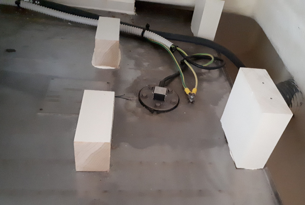

Sur mon Clubman 22, j'ai depuis l'année dernière une odeur d'essence lors du remplissage du réservoir qui s'estompe après 30' de navigation.

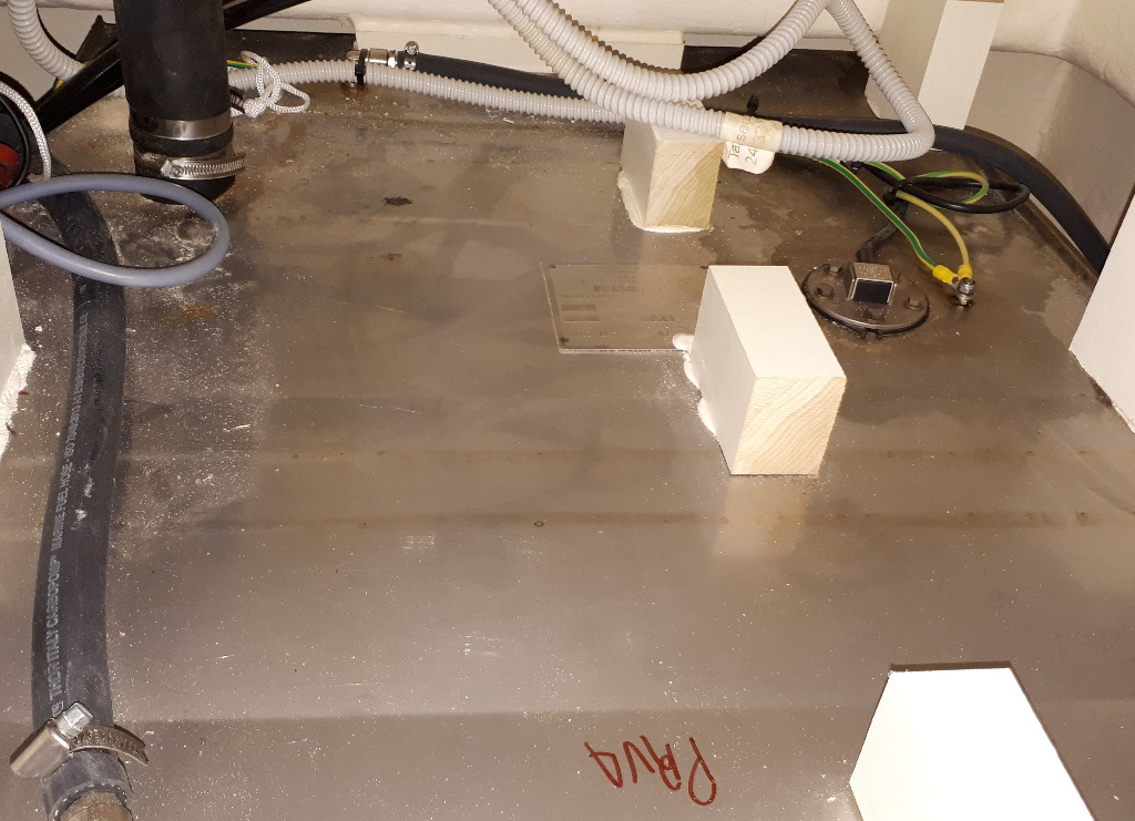

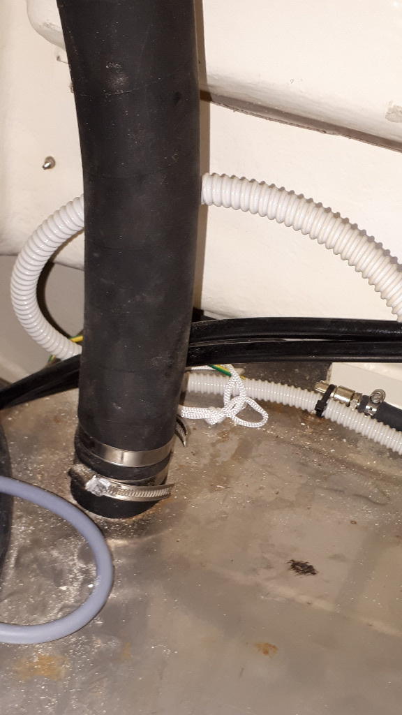

Hier démontage du plancher sous la console :^-C} et là cela ressemble à ça :rB:+) :RB:+)
- Des traces suspectes autour du joint du jaugeur sauf que depuis 8 mois mon réservoir est à 1/3 du plein .
Du Sp 95 sur de l'inox cela donne des traces de ce genre ?
Le joint c'est du Joker boat ou du Yamaha ?
- La durite de remplissage qui est montée à l' extérieur des 2 collerettes de 10 cms, que soit en haut ( logique) vers le bouchon,
mais aussi en bas (moins logique) sur le réservoir.
De plus les 2 colliers d'en bas sont tous les 2 tout en bas de la collerette, donc je suppose qu'un peu d' 'essence doit passer à l’extérieur de la collerette,
entre celle ci et la durite, et vient s'accumuler au dessus des 2 colliers , ce qui doit forcement sentir le temps qu'elle s’évapore d'où
quelques traces là aussi...
- Grosse durite de remplissage, plus devant durite d'alim vers le moteur ( yam), et au fond encore une 3 eme durite qui sert à mise à l'air libre ou retour ??

Il semble effectivement qu'il y ai une fuite au niveau de ton joint de jauge à essence ... c'est le pb que j'ai eu sur mon Club man 22' , mais cela nous en avons déjà parlé.

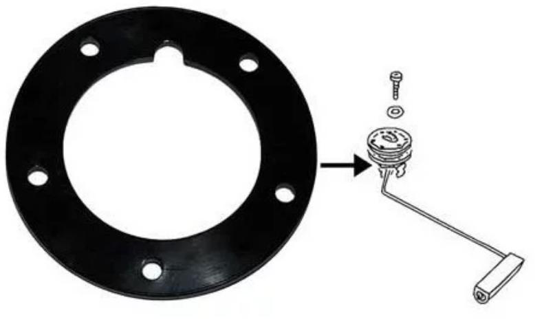

Le joint que tu m'avais indiqué vient de chez Joker ou Yam ou quel site d'accastillage ?

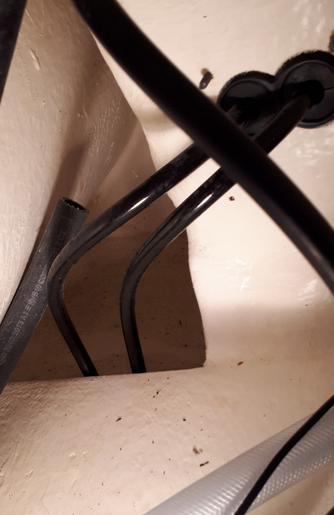

En fait la durite de devant est celle de la mise à l'air libre qui va faire une boucle dans la partie supérieur de la console (???)
puis part dans le coffre de banquette arrière jusqu'au tableau moteur sans sortir à l'air libre ...
La durite d'alim est celle du fond qui frotte sur le rebord saillant du réservoir à droite, le tout sans la moindre protection !::p-

Le joint de jauge tu peux le trouver dans n’importe quel magasin d’accastillage …
www.ruedelamer.com/joint-pour-capteurs-d...ational-5-trous.html

ah là c'est sur que cela déborde par le joint

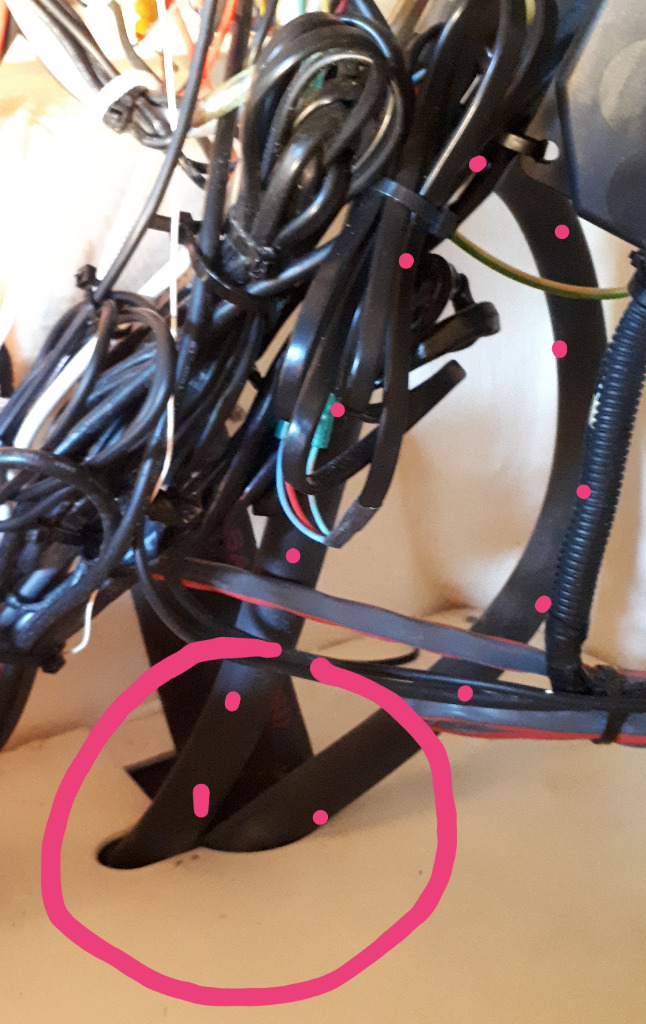

Donc près quelques heures à ramper dans mes coffres .
La jauge est une Osculati, c'est marquée dessus, diamètre 69 mmm

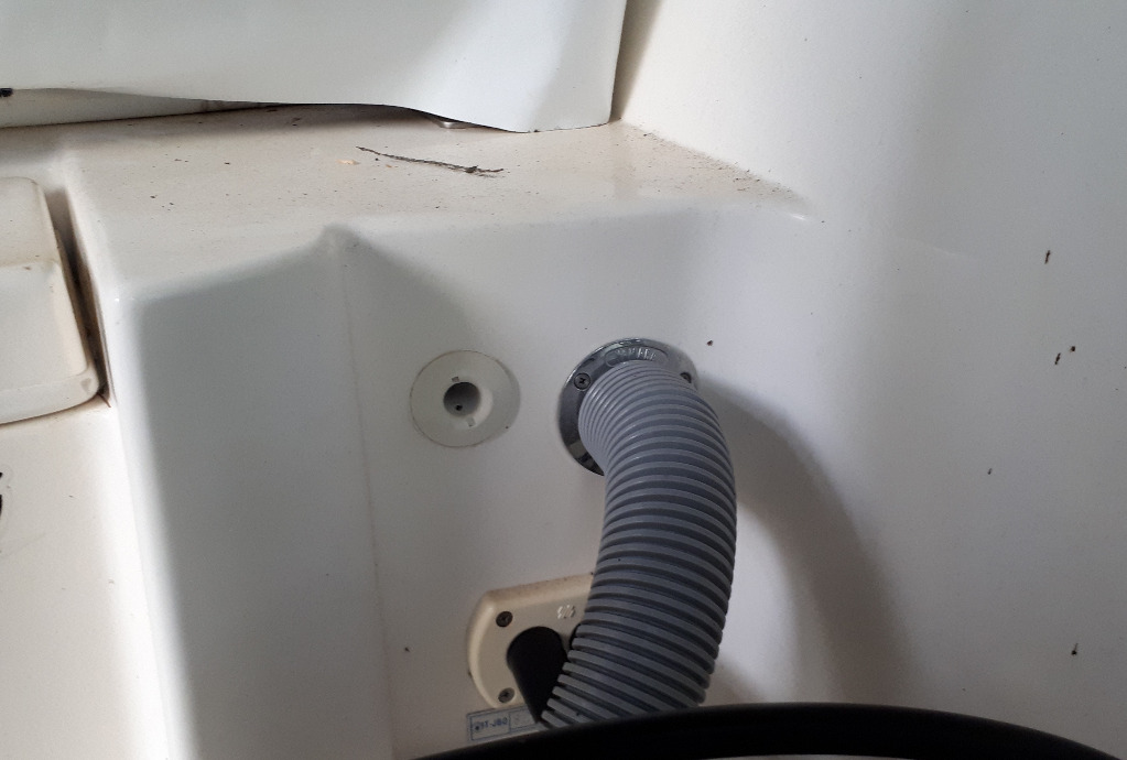

Mon gamin grand Ado, donc plus jeune et surtout beaucoup plus souple, a pu mettre une protection sur la durite d'essence,
Quand à l'évent à la place j'ai ça !
Le bout de tuyaux noire à gauche avec rien au bout et pas de trou non plus vers le moteur .
Lionel preneur d'une photo de ton event et de son emplacement, merci

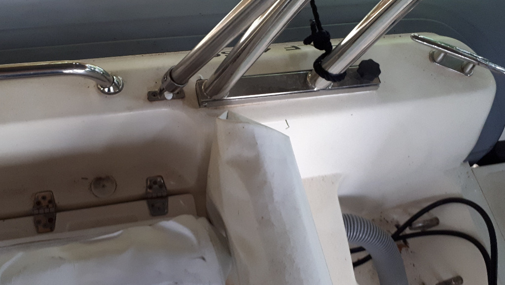

Par défaut je pense le faire sortir dans le petit coffre derrière la banquette, c'est le plus accessible ...

Voici son emplacement Stickshaker
Ciao
Lio76 - Dieppe

Personnellement Je pense que c’est une trés mauvaise idée de faire sortir ton event dans un coffre :RB:+)
Tu vas avoir un max de vapeur d’essence et à la moindre étincelle : BOUM :^-C} :^-C}
Quitte à le rallonger un peu tu dois le faire sortir à l’exterieur et si tu ne veux pas que l’essence en sorte ( cela arrive parfois) pose un système de syphon à bille .

Alors aujourd'hui je n'ai rien d'autre qu'un bout de tuyau de 5m qui pendouille dans mon coffre-banquette arrière où se trouve:
La batterie, le coupe circuit, la pompe de cale et celle de la douchette !!! :pinch: :whistle:
Cela fait 4 ans et 370h que c'est comme ça vu que je n'ai même le trou pour poser un évent ::p-
Le concess HEP ne répond à ce jour ni à mes mails et bien-sur pas au tel à cause du Covid.
De toute façon pour 20€ de matos entre le joint mal mis qui fuit et l’évent qu'un abruti à oublier de mettre ( Joker ou HEP ???),
je ne vais pas me lancer dans une procédure ...
Reste 2 solutions:
- Le mettre sur la console comme sur les 1ere version de Clubman22, c'est largement l'emplacement le plus facile,
mais si Joker ne le fait plus, il doit y avoir de bonnes raisons ( odeur dans les naseaux, moindre protection à l'eau et tous les fusibles et connections elec juste à coté)
- Le mettre quelque part à l'arrière et là c'est très compliqué !
Je ne pense pas pouvoir le poser comme sur celui de Lio76 car c'est inaccessible pour moi, et tous les autres endroit accessible seront plus bas que le bouchon de remplissage ::L-
L’emplacement où sortent déjà les câblages pour le moteur, la direction hydro et la pompe de cale, me laisse très peu de place pour rajouter encore qqch
Reste le petit coffre dont je parlais et que l'on voit sur la photo de Lionel. Ce n'est pas une solution idéale, mais c'est abrité, pas trop étanche et surtout la dedans je n'ai que le grappin de secours et quelques spatules et éponge pour gratter ma coque ...
Je vais déjà commander un joint et un event et en fonction de sa taille, voir où je peux l'installer ::L-

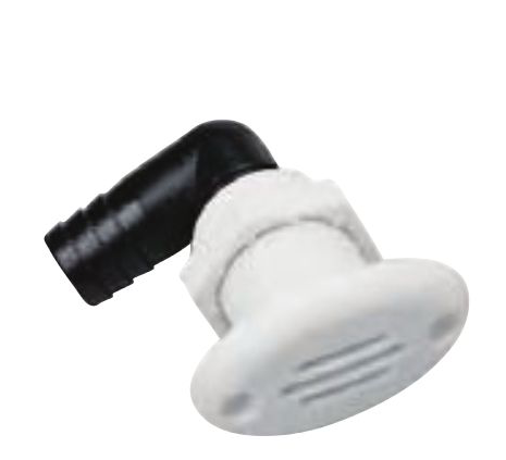

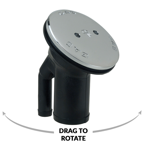

tu as aussi la solution d'installer un bouchon de remplissage qui fait office d'event.
pas mal de contructeurs s'y sont mis. et ça focntionne très bien.
Perko en fait ...mais il y a d'autres modéles. je n'ai jamais constaté d'odeurs même à proximité.
il en existe de coudés, des droits, des dimetrre 32 et 50 ...l'event etant en 16 etc ....
Si tu veux chercher tu fais "vented gas fill"

C’est le meilleur système..et en plus cela évite ( en cas de refoulement) .....de récupérer une grande partie (voir tout ) le trop plein d’essence...au lieu de tout recevoir sur le pont , les pieds ou de polluer le port
CE système DEVRAIT ETRE OBLIGATOIRE
Les utilisateur(s) suivant ont remercié: meltem 74, pia66-13, pechevoile
