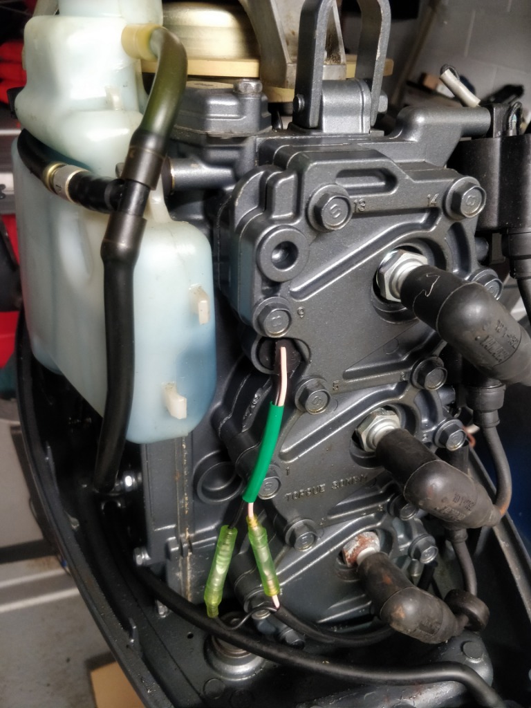

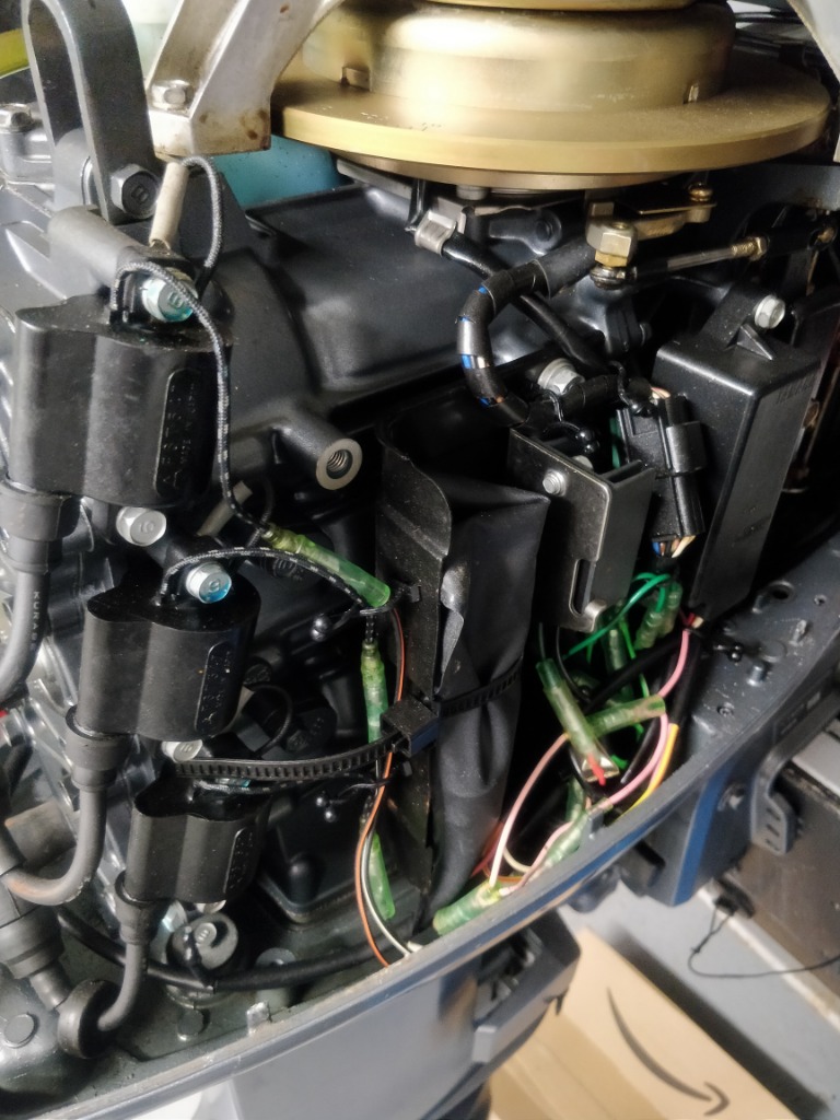

Moteur acheté ::M-) ::e-
Forcement, un fil de partage de masse débranché ! et un peu de rouille que je ne juge pas "critique".
Le graisseur avec de la peinture dessus... il a pas/peu servi ce graisseur
La compression est entre 7.5 et 7.9 environ :^-C}
Je m'en vais ajouter le manuel d'atelier aux documents disponibles :r:+) => Heu ca ne marche pas :-/
Démarre au quart de tour / tient son ralenti
un seul truc, en position levé : légère fuite de l'huile 2T par le bouchon du capteur
L'ensemble en bon état général

Yamaha 30CV 2T 3 Cylindres controles avant achat et SP95E10 ? 01 Juil 2019 20:47 #647582
Ben quoi .....c’est fait dans les regles de l’art ......à la Russe mais bien fait ...c’est sur qu’en France on se sait plus faire cela depuis longtemps ....et que dire de certains pays d’Afrique ......

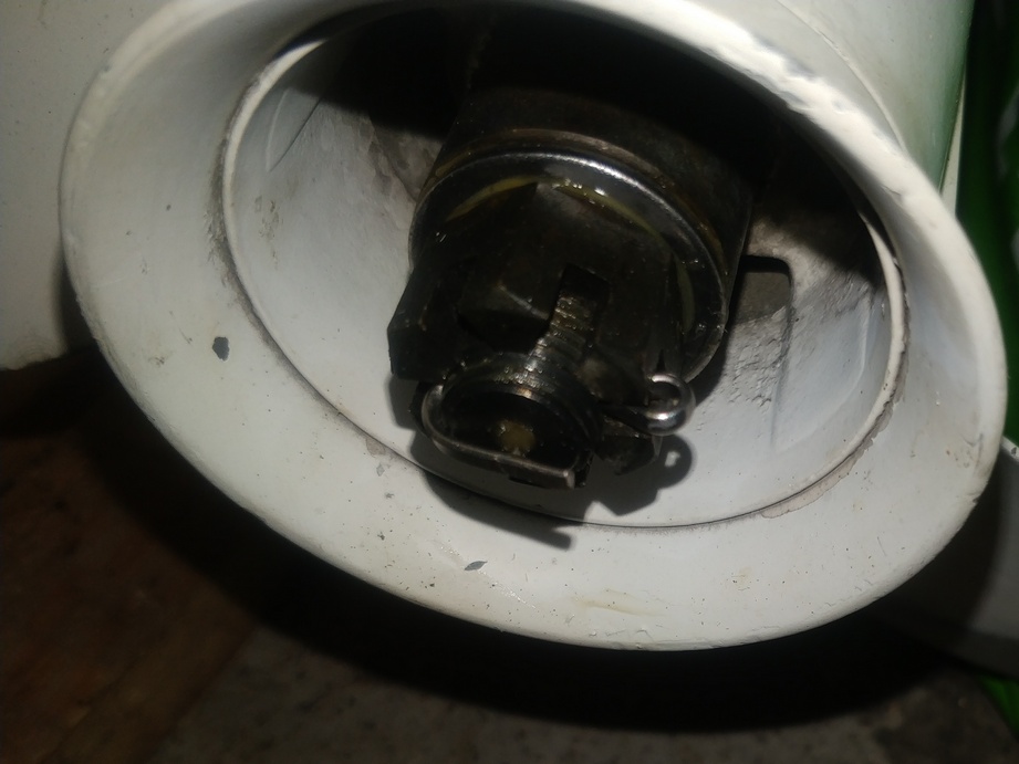

Changement de la turbine :r:+)
____Déconnexion de la tige d'inverseur ... compliqué mais fait (rouille certainement au dessus de la partie en laiton)
____Il y a un truc pour limiter ce problème ?

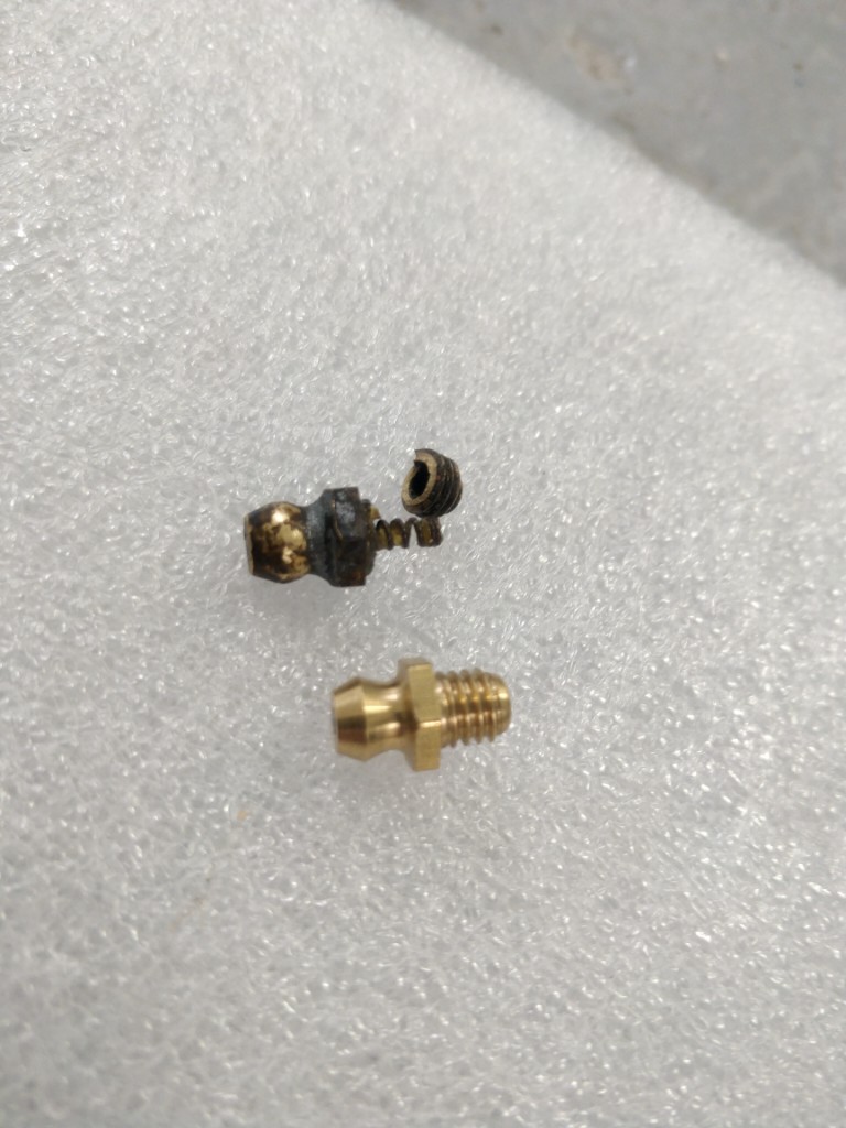

Graissage de la colonne :r:+)
____L'ancienne graisse en majorité sortie, je vous dis pas l'aspect :unsure:

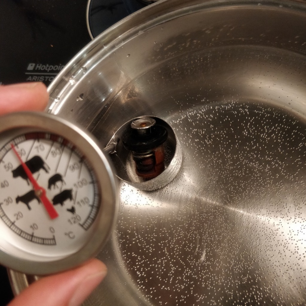

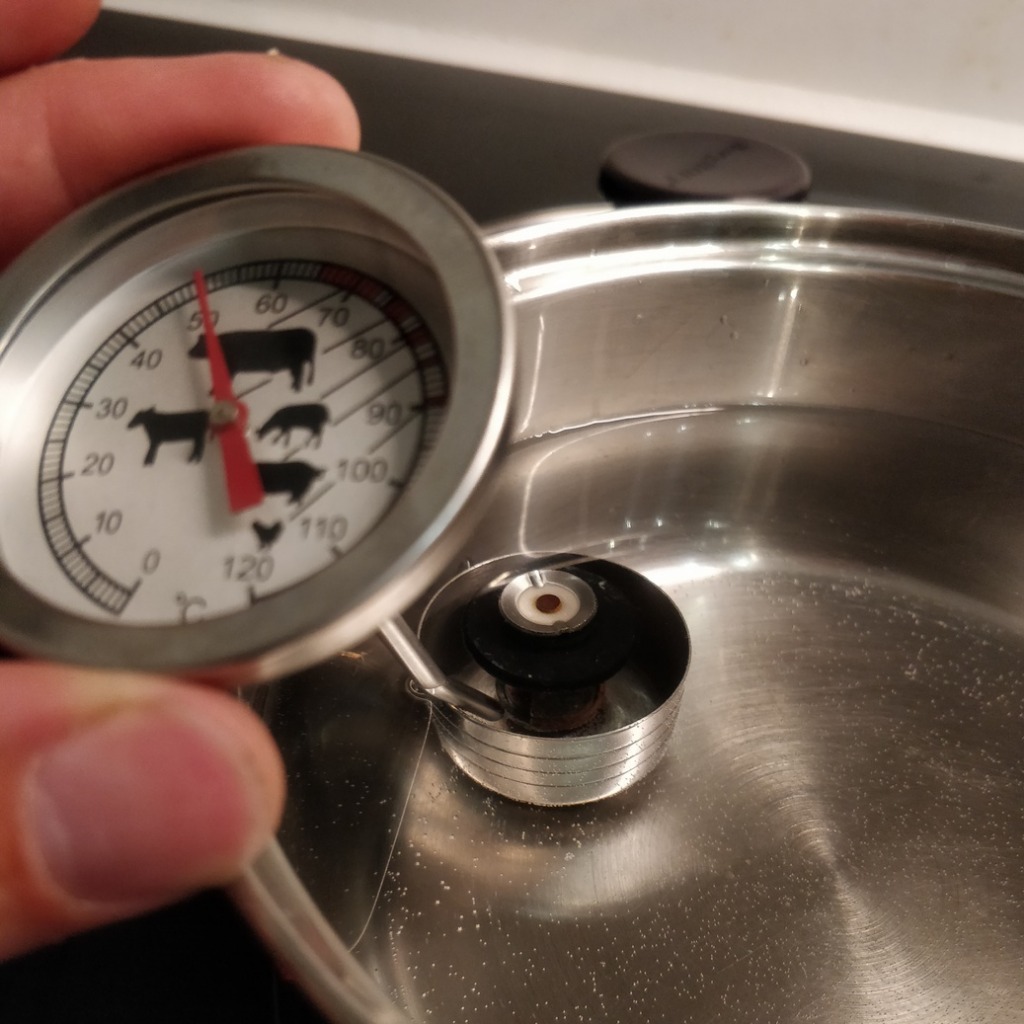

Check du thermostat :r:+)
____En photo :
début d'ouverture 48-50°C
confirmé à 60°C grand ouvert

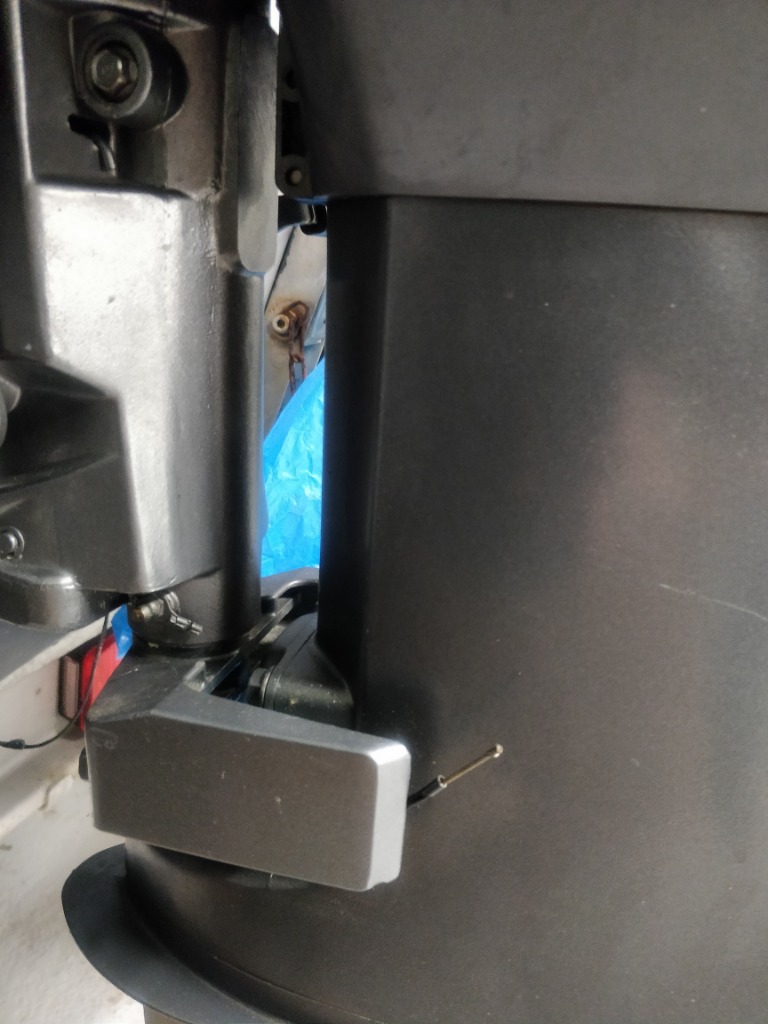

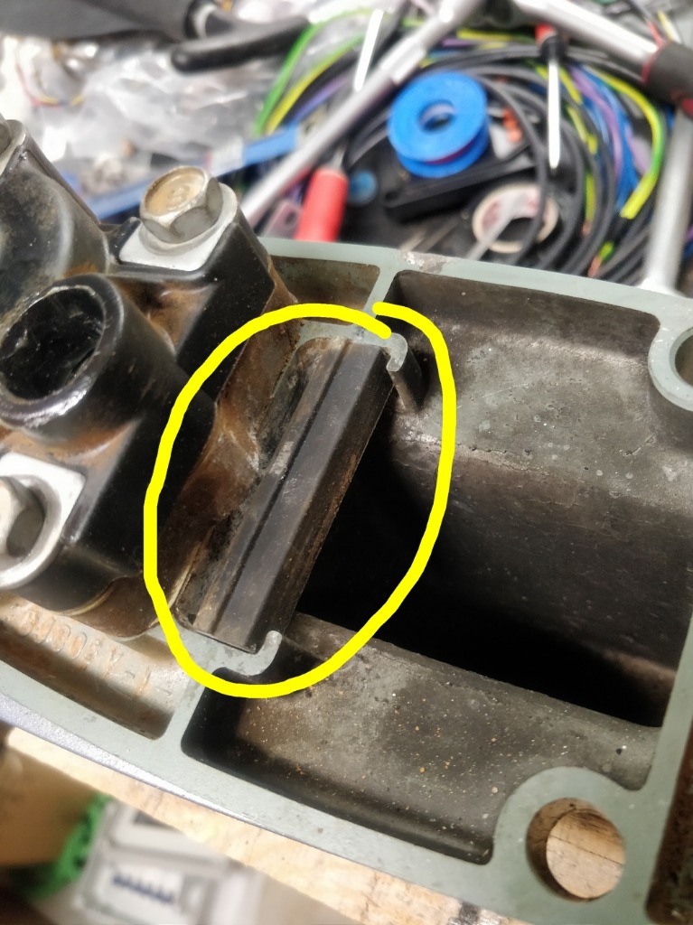

Comment doit se positionner ce "caoutchouc" ?
De plus il n'est pas présent sur les revues techniques ni la liste des pièces de l'embase...

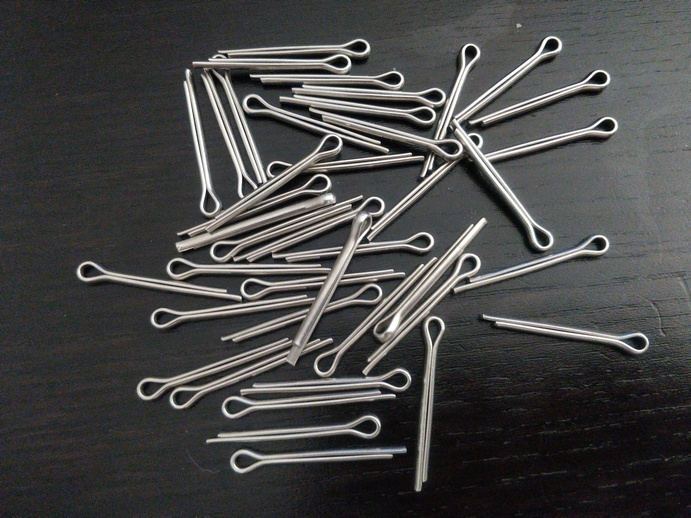

Je continue de vous partager les maintenances
Vidange effectuée ainsi que la maintenance de l'helice (RAS)
Les pièces d'origine horriblement chères , en equivalence pour le Yamaha 30ch M3,2 x 30mm j'ai fait un peu de stock
Je peux en fournir qquns un à bon prix :whistle: 0,15 l'unité :P

Oups, j'y ai été un peu fort ... ca casse tout seul en serrant un peu
Remplacement par du neuf (M6)

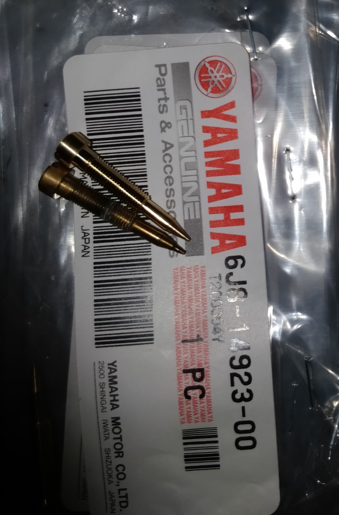

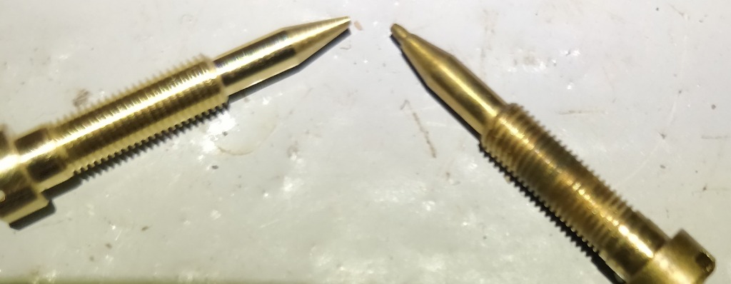

Alors petite révision du moteur.
Il fallait changer les vis de réglage, enfin je pense :
2 sur les 3 !
Par contre le prix de cette petite pièce en laiton :blink:
