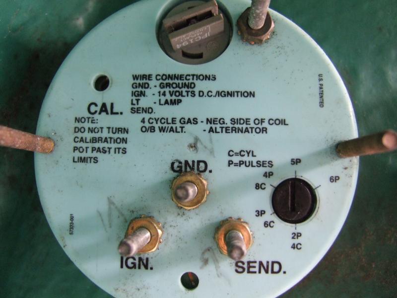

Compte-tours à impulsions tension redressée HS j'ai jamais vu. (Compte-tours à impulsions si tu as un commutateur 'nbre de pôles' à l'arrière du compte tours)
BIP BIP BIP BIP BIP BIP 08 Jan 2019 16:54 #642087
alors là je saisnpas quel type c'est mais en tout cas il est très simple...une aiguille, et c'est tout. et elle est bloquée a 800 et ne monte pas.
J'ai un redresseur régulateur dans le garage, ça vaudrai le coup de faire un test avec ?
BIP BIP BIP BIP BIP BIP 08 Jan 2019 21:35 #642097
NON ne pas tester ce redresseur sur ton moteur si tu n'es pas sûr qu'il est en bon état.
Si tu as un transfo 12v de train électrique (les vieux Jouef) tu peux mettre le +12v redressé sur l'entrée SIGNAL et le - sur la masse.
Rotary switch sur 6 pôles, en 50hz l'aiguille doit se placer sur 3000 tr/mn. (bien noter la valeur initiale du rotary switch pour ton moteur)

Un compte-tours est qqchose de relativement peu fragile en soi, mais il faut 3 fois rien pour qu'il ne fonctionne plus, ou mal ... mauvaise masse, mauvais contact quelque part sur la ligne qui lui envoie le signal depuis le volant, etc ... donc je l'oublierais !
Si tu veux le tester, trouve une diode (redresseur) chez un dépanneur radio/tv et avec 3 bouts de fil tu peux !
Le +12 sur son entrée IGN, la masse sur GND
- et la cathode de la diode (le trait sur le corps de celle-ci ) sur SEND, son autre extrémité sur la sortie régulateur du volant.
Ton moteur ne tourne certainement pas à plus de 6000, à ce régime tu aurais l'impression qu'il va exploser.
