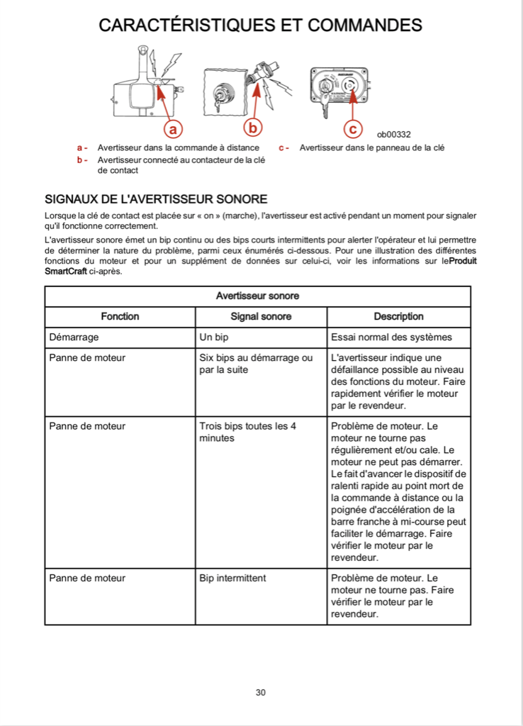

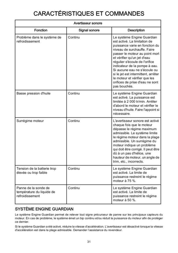

Bon...J'ai trouvé cela...
est ce que mon BIP toutes les secondes serait " Panne de moteur / bip intermittent / le moteur ne trouve pas faire vérifier " ?
