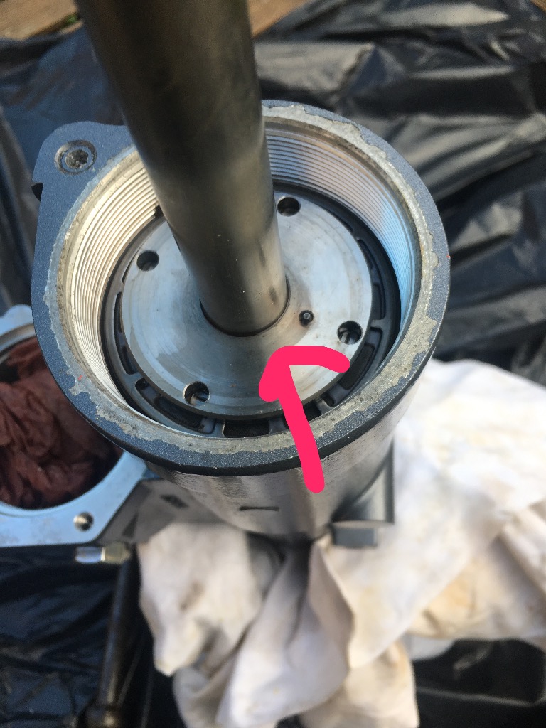

Demontage tige verrin trim yamaha f80 29 Oct 2018 19:46 #639999
Bonsoir
Suite a une fuite au niveau de la tige verrin trim j ai devisser a l aide d une cle a ergot le couvercle du cylindre d huile
Mais je n arrive pas a sortir la tige verrin du trim
Je tire dessus mais rien
Y a t il autre chose a devisser?
C est le trim d un yamaha f80
Siur certaines video il faut juste devisser le couvercle et tirer sur le verrin et la tige sort du cylindre
Merci j attends vos reponses

Demontage tige verrin trim yamaha f80 29 Oct 2018 20:11 #640002
J ai q un seul verrin principal
Obligé de sortir la tige pour pouvoir extraire le couvercle et changer le joint

Demontage tige verrin trim yamaha f80 29 Oct 2018 21:04 #640004
Je pense qu il faut devisser la seconde coupelle avec la cle a ergot
Fleche rouge sur photo
Je fais ca demain et je vous recontacte pour vous donner des infos
Merci a vous tous bonne soiree
Sur Bastia il y a tempete
Demontage tige verrin trim yamaha f80 29 Oct 2018 21:05 #640005
Sur la 1 ere photo on voit tres bien le cache poussiere qui est tout abimé
Demontage tige verrin trim yamaha f80 30 Oct 2018 07:45 #640011
Bonjour a tous
Je me suis remis sur le verin du trim mais impossible de devisser la bague
Celle ci tourne sans fin
Sur la vue eclatee cette bague est bien filetee donc je pense qu il faut devisser
J ai besoin de votre aide
Bonne journee

Demontage tige verrin trim yamaha f80 01 Nov 2018 15:51 #640042
Salut Buzz
J ai regardé sur la doc atelier en anglais et normalement une fois le couvercle du cylindre devissé il n y a plus qu a tirer sur la tige du verin pour extraire tout le bloc qui est a l interieur
Il ne faut pas devisser la rondelle qui est fleché en rouge
Je tire dessus mais rien ne bouge meme coincé dans l etau
Demontage tige verrin trim yamaha f80 01 Nov 2018 15:59 #640043
Tu dois sortir tout le bloc entouré en rouge
A l extremité de ce cylindre se trouvent des billes
J ai quand meme tiré fort sur la tige du verin
Demontage tige verrin trim yamaha f80 01 Nov 2018 18:09 #640046

Demontage tige verrin trim yamaha f80 01 Nov 2018 19:09 #640050
Effectivement au vu du manuel atelier ça doit sortir. Peut être faire un petit système, style arrache moyeux pour pouvoir sortir ton système plus facilement.
De tout façon la pièce que tu fais tourner est fixée sur le cylindre, et cet ensemble ne peut être démonté qu'une fois sorti.
Demontage tige verrin trim yamaha f80 01 Nov 2018 19:29 #640051
Au debut je pensais qu il fallait devisser cette bague a l interieur du tube
J ai essayé avec la cle a ergot et effectivement il y a tout l ensemble qui tourne dans le vide
Apres avoir vu le manuel atelier il faut bien tirer pour extraire l ensemble
Peut etre que les billes font que ca soit difficile a extraire
Je vais une derniere fois forcer un peu mais je veux pas abimer les pieces
Sinon j apporterai le trim au mecano marine
Demontage tige verrin trim yamaha f80 01 Nov 2018 19:41 #640052
Je vais pas insister
Vu l effort qu il faut pour l extraire j ai peur de ne pas reussir a le remettre en place
Je vais confier ma reparation au mecano
