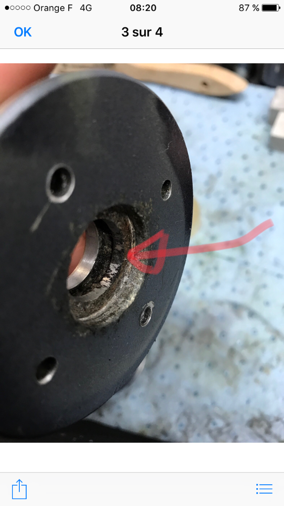

Demontage tige verrin trim yamaha f80 16 Mai 2019 08:17 #646101
Forcer ne sert a rien
J ai du changer le couvercle du verrin 80€
Avec l usure le trou ou se trouve le joint cache poussiere etait ovalisé et remettre un joint neuf n aurait peut etre pas assurer l etancheité
Essayer de negocier le prix en payant en espece
Demontage tige verrin trim yamaha f80 16 Mai 2019 08:41 #646102
Couvercle [attachment=17910]IMG_2188]
