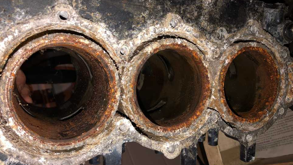

J’ai récupéré un moteur Yamaha 60FEO 6H2 en pièces détachées.
Pensez-vous au vu des photos qu’une remise en état est possible ?
La rouille sur les chemises est superficielle.
J’ai à priori un piston segment à changer.
Le but est de le remettre en route ou le vendre en pièces.

Je l’ai pris aussi pour le plaisir de le rénover.
Mais je ne sais pas si l’etat va le permettre.
Ensuite il faut que je calcule le coût des pièces...
J’ai tous les joints à changer plus un piston et segment car ils sont collés au piston et le dessus du piston est abîmé. Il y a des petits impacts de 1mm de profondeur, sûrement dû à des coups de marteau au démontage, mais c’est peut être acceptable.
Mon idée est de le revendre ensuite.

Mais est-ce que l’etat permet une remise en route en nettoyant tout ?
Je ne sais pas comment nettoyer mais est-ce possible ?
Le piston est-il hs?

xabmay écrit: Je l’ai pris aussi pour le plaisir de le rénover.
Les impacts au dessus du piston ressemblent des impacts de segment cassés. La culasse doit aussi être marquée.
Pour le revendre????? non. Pour toi en secours du tohatsu, peut-être.
Si aucune vis cassée, si complet, si tous les roulements vilo ok, peut-être possible de remettre en état, de le faire tourner un peu et le garder en secours.
A vue de nez et vu l'état : une bonne cinquantaine d'heures et surtout ne pas acheter de pièces neuves pour ce moteur.
Un vilo piqué au niveau d'un roulement de bielle finira par écraser les aiguilles du roulement. Après, c'est désassemblage vilo, remplacement bielles, remontage et métrologie vilo.

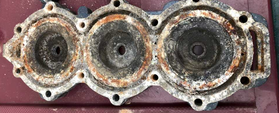

Sur les photos le plan de joint de culasse à l'air bien attaqué.
Pour réutiliser l'ancien joint de culasse avec cette culasse pendant la phase de test (afin de ne pas acheter ni monter un joint de culasse neuf sur un moteur qui ne vaut peut être pas son prix)
tu peux utiliser l'ancien joint avec du loctite SL 5923 sur la partie feu/eau et la pâte bleue sur la partie eau/air.
J'ai testé ça fonctionne très bien.

bonjour
sur la photo des cylindres le 1 me semble très dégradé ( creusé ) par la rouille . ( moteur immergé ???? )
si cest le cas le jeu n'en vaut pas la chandelle !

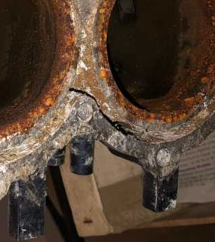

Restauration ou poubelle Yamaha 60FEO 6H2 03 Sep 2018 18:59 #637615
Autant sur les premières photos on peut dire OUI pourquoi pas mais sur les autres !!!!!
je ne suis pas pro ( juste un bricoleur du dimanche lol )mais avec le tas de rouille qu'il y a .......je ne suis pas sur que cela soit une bonne idée
Beaucoup de travail ,pas mal d'argent et finalement il ne marchera pas ou tres mal
Quand je vois cela
Et surtout cela
Perso je recupere les pieces qui peuvent etre récupérées et le tas de rouille je le laisse à la déchèterie
Enfin si tu aimes cela quand tu auras fini je veux bien un coup de main ...Chez un voisin il y a une vielle voiture qui attend des bonnes mains pour être remise au top
QQS mois de travail quand meme .....(voir années!!!! ,,, ) ;; :woohoo:
