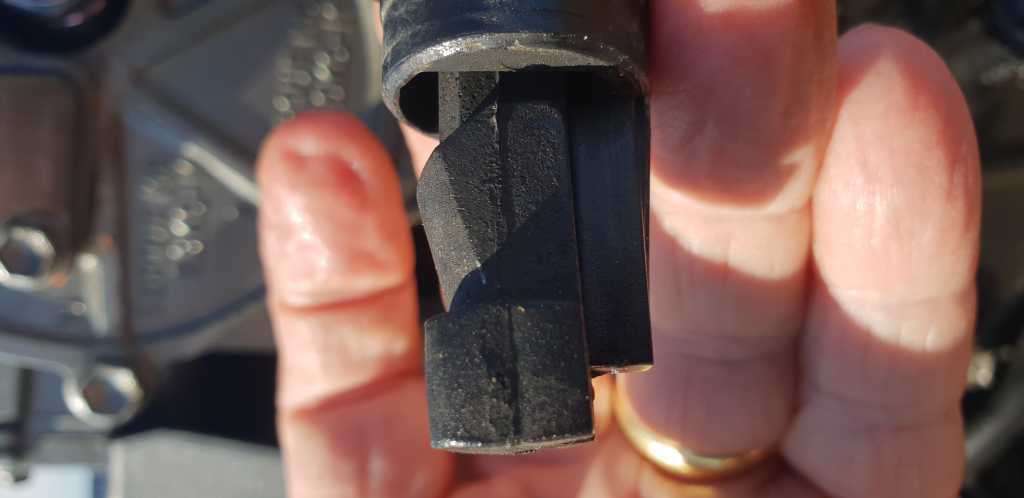

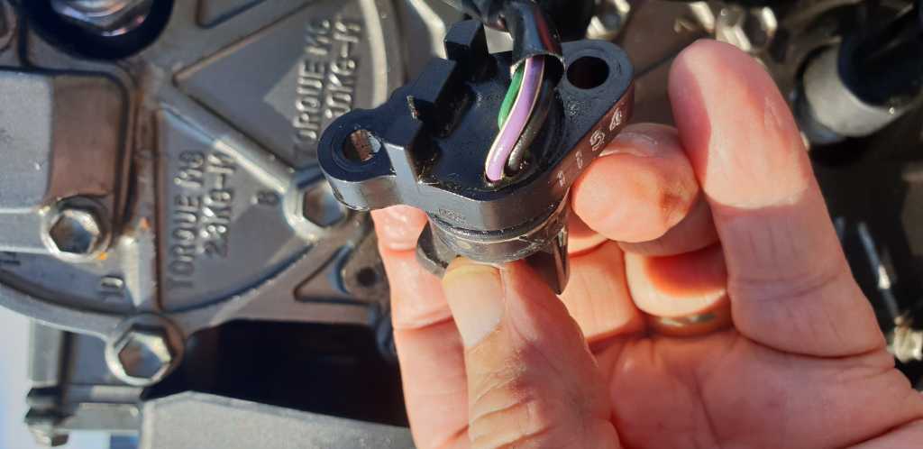

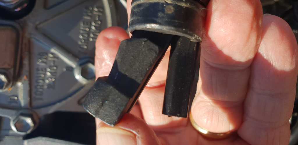

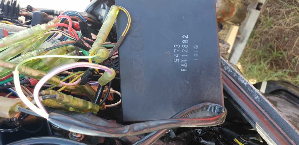

Pour moi le buzzer doit être débranché. Mon bateau est sur remorque je n'ai pu l'essayer mais tout à l'heure j'ai démonté la sonde et à l'ohmmètre dans n'importe quelle position du flotteur je n'ai eu aucun signal. J'ai remarqué que sous le flotteur il y a un petit aimant qui en se posant sur le corps de la sonde doit ou devrait déclencher un micro-contact mais il ne se passe rien. En débranchant la sonde j'ai oublié de regarder si le voyant s'éteint pas facile avec le soleil il faut à chaque fois que je monte dans le bateau, escabeau et moi empoté pas facile. Je vais débrancher la sonde au prochain voyage, laisser la batterie débranchée un moment à savoir s'il n'y a pas une réinitialisation du cdi à refaire sait-on jamais! Voilà quelques photos de la sonde et du cdi

Sauf erreur de ma part le fil qui allume l'alerte moteur chaud vient du cdi et même la sonde enlevée débranchée le voyant reste allumé. Je suis à la recherche d'une autre éventuelle sonde à moins que la première du fait de sa coupure déclenche l'alarme, bizarre tout de même.
J'ai eu un problème similaire sur un véhicule il fallait faire un reset du cdi. Je n'irai pas jusqu'à changer un cdi sauf si j'ai un autre moteur hs mécaniquement que je pourrais cannibaliser ce qui me tente plus ou moins vu le prix des réparateurs et autres moteurs d'occasion.

Les fils de la sonde surchauffe vont au CDI qui reçoit l'info et fait baisser le régime moteur et sonner le buzzer et voyant alarme ,

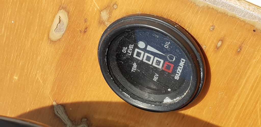

Pour en revenir aux voyants, merci pour l'astuce permettant d'éteindre celui de l'huile. Celui de l'eau il faut que je démonte le tableau car même les trois fils débranchés le voyant reste allumé à moins que là aussi il y ait une manip pour effacer ce signal dans le cdi !
Prochainement je démonterai ce tableau d'une part pour voir le n° de ma clé (forme bouchon evian) et d'autre part pour rajouter l'éclairage et rechercher pourquoi ce voyant reste allumé.
