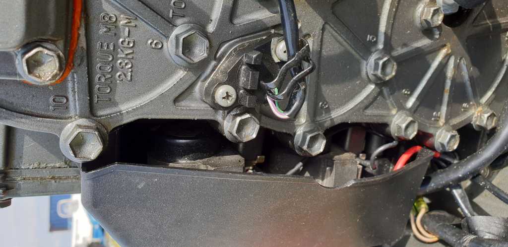

Sur mon Suz DT65 je viens de démonter un capteur situé à côté de la bougie du milieux. Surprise c'est un flotteur mais pas que. SI le moteur n'a pas d'eau le flotteur fait son boulot et fait allumer un voyant de chauffe par exemple pompe d'embase qui ne fonctionne plus ou plastique sur les grilles d'aspiration. Mais pas que cela car il y a trois fils est ce qu'il ne joue pas en même temps un rôle de capteur de température par exemple si le calorstat restait bloqué en position fermé? Est-ce que quelqu'un a la réponse?
Je sais que ce moteur a deux capteurs, est-ce que c'est celui-là qui remplit les deux rôles niveau et température? S'il y a d'autres capteurs où sont-ils?
D'autre part je recherche le manuel de ce moteur DT65 Suzuki année approximative 1991.
Par l'orifice du capteur on peut voir l'intérieur qui semble propre et je me servirai de cet orifice pour envoyer un peu de pression pour rincer le bloc en enlevant également le calorstat. A moins que les dépôts ne se fassent plus bas il ne semble pas trop salé.
Voili voila voualou si quelqu'un connaît bien ce moteur et peut me renseigner. Je mets une photo externe
de ce capteur que je voudrais changer si quelqu'un en a un, d'avance merci.

ci joint schema electrique DT 65 1991
Moteur salé 08 Sep 2018 08:01 #637822
sauf erreur de ma part le modele 1991 a une sonde double fonction
le modele 1989 a 2 sondes
mon modele 1994 a 2 sondes
bonne nav a tous
Moteur salé 08 Sep 2018 09:36 #637824
Effectivement il y a trois fils donc probablement deux fonctions, une de température et l'autre relié au flotteur tout bêtement, je dois d'ailleurs en vérifier le fonctionnement sur la bête car le voyant est capricieux il s'est éteint un moment mais le flotteur a beaucoup de jeu vu son âge ça se comprend, quand à la résistance de t° il faudra que je fouille pour savoir où elle atterrit voir si c'est peut être elle qui est en défaut. Enfin si je trouve je change mais c'est pas garanti.
Moteur salé 08 Sep 2018 12:29 #637829
Pour la sonde 3 fils
Sur le schéma on distingue
une entrée c'est la masse
une sortie qui passe par un contact sec = en cas de surchauffe
une sortie qui passe par une resistance = pour le système de flotteur
Moteur salé 08 Sep 2018 13:08 #637832
