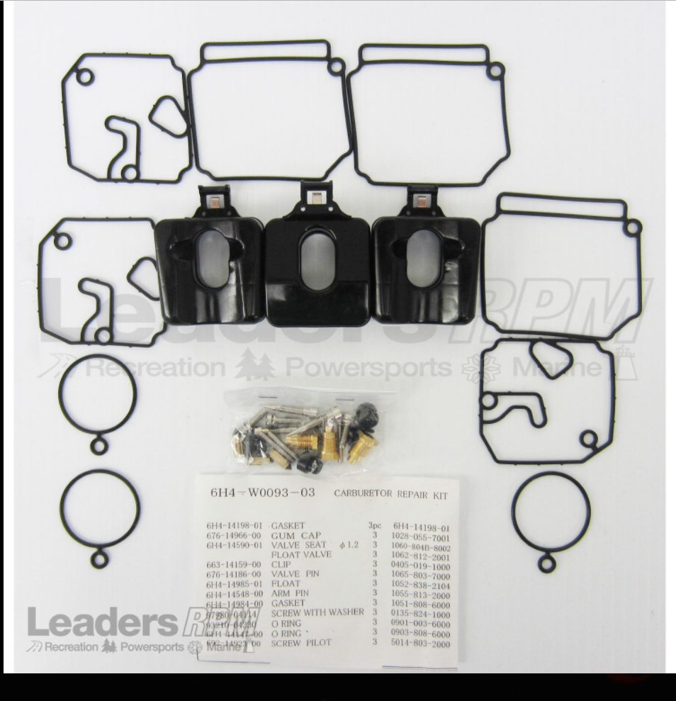

donc je prévois de faire un peu d'entretien sur mon moteur à savoir un 40 HMO modèle 6h4 S en 3 cylindre, modifié pour commandes déportées. en effet j'ai une fuite persistante d'huile propre lorsque le bateau est stocké. de plus il démarre assez mal à froid et a un ralenti instable.
donc j'ai commandé un kit de joints de carbu de remplacement et pense changer quelques durites en fonction de leur état.
www.ebay.fr/itm/Yamaha-Outboard-New-OEM-...p2060353.m1438.l2649
j'ai remarqué que le même kit de carbu était vendu pour les 40 et 50cv ce qui m'amène à penser que le dé-bridage en 50cv n'ai peut être pas compliqué et peu onéreux pour ce moteur ? est ce que quelqu'un aurait des infos la dessus ?

Coté carbu, les 40 et 50 6H4 n'ont pas le même venturi, plus gros sur le 50. Idem pour les réglages.
Tu peux peut-être monter les carbus du 70CES de Criscat qui est un 850cm3, pas un 700, s'ils se montent sur les pipes - à voir - mais tu n'en sortiras pas 70cv car il y a pas mal d'autres modifs à mettre en oeuvre, clapets spéciaux quasi introuvables s'ils ont existé pour le 6H4, transferts, échappement, tubulure d'échappement, culasse ...

le remplacement des joints c'est prévu, j'ai commandé un kit complet avec joints, gicleurs, ... voir ci dessous

bon hier j'ai bossé un peu,
démontage des carbu, nettoyage et remplacement du kit complet.
certains joints étaient pincés avec présence d'huile sur le poutour extérieur. je pense avoir trouvé cette fameuse fuite d'huile.
je termine cette après midi enfin j'espère, et place aux réglages car j'ai changé les vis de richesse. les anciens avaient une rayure ce qui m'a paru louche...

bon le remontage c'est bien passé. le moteur a redémarré ce qui n'était pas forcément gagné vu mes compétences :^dB}
reste les réglages de ralenti et de richesse, dernière étape et certainement la plus dure....
j'attend d'avoir le compte tour pour procéder aux réglages mais pour l'instant il ne tourne pas vraiment mieux ceci dit je pense que la fameuse fuit était bien dû à la vetusté des joints ainsi qu'au dernier remplacement : joints pincés, présence d'huile à l'extérieur des joints et 2 des flotteurs ne fonctionnaient pas très bien d'où les taches au niveau des trop plein.
merci pour les infos partagés, je ne me saurai pas lancé sans vous. ::K-)
