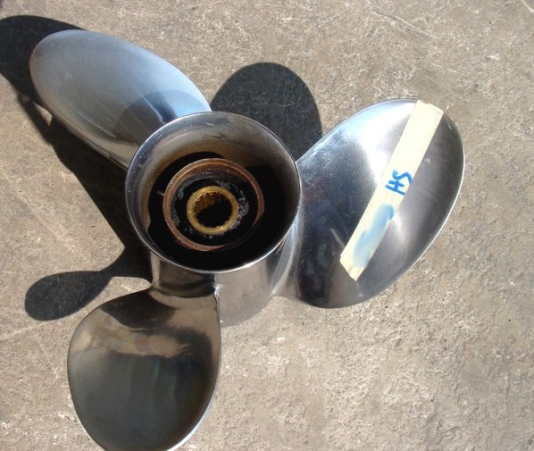

Vraisemblablement l'hélice est denoyautée, cad que le moyeux en caoutchouc est hs, décollé ou devenu poreux. Ce moyeu est un absorbeur de chocs. Il faut vraisemblablement changer ton hélice ou l'envoyer en réparation mais a quel prix ?
Une autre cause qui a le même effet qu'une hélice denoyautée: la ventilation. Sur un souple si les collage du fond lâchent, décollage partiel, avec la montée en vitesse, il y a formation de bulles au niveau du fond, qui vont fortement perturber le travail de l' hélice et provoquer une montée en régime sans montée en vitesse.

Donc à priori ce serait bien un problème de dénoyautage du moyeux d'hélice.
tu avais indiqué que moteur en prise en marche avant l'hélice tournait bien à la main , avais tu controlé si le volant moteur tournait aussi en même temps ???
Sur une Alu faut remplacer l'hélice , un remplacement de moyeux coute aussi chère .
Si tu as un compte tour et que tu avais le bon régime maxi préconisé avant le problème , faut donc acheter l'identique
donc bien relever sur l'hélice le diamètre et le Pas ou la référence pour l'indiquer au fournisseur .ainsi que la reference du moteur.
Si c'est l'hélice d'origine de ce Mercury ce devrait être une Mercury Blak Max = trés bonnes hélices.

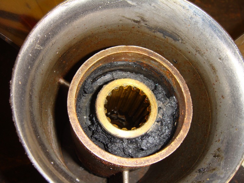

Pour savoir si ton helice est dénoyautée (rupture du noyau en caoutchouc qui relie le moyeu cannelé au moyeu exterieur de l'helice), il faut démonter l'hélice, introduire à la place de l'arbre cannelé (à défaut d'avoir un vieil arbre cannelé ) un fer plat bien ajusté dans les cannelures, serrer ce fer plat dans un étau et essayer de faire tourner les pales de l'helice À LA MAIN.
Si ça tourne, le moyeu est mort.

Pour savoir si ton helice est dénoyautée en trois secondes chrono:
Tu prends un pointeau et tu fais une petite marque sur le fit de l hélice et sur la rondelle en face.
Tu navigues .... si quand tu revient les repères ne sont plus en face alors helice dénoyautée .
