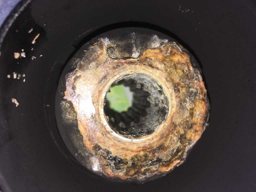

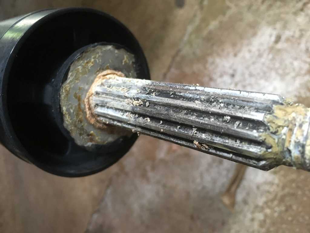

Bonjour à tous
Le verdict est tombé, simplement en démontant l’helice, les canelures semblent fatiguées et les moyeux caoutchouc bien cramé.
Sur les photos je vous met aussi mon axe , à avec quoi dois je le nettoyer et faut il enlever le petit disque à l’arriÈre de l’axe ??
Merci à vous
Hélice HS? 02 Fév 2018 18:08 #628266
Tu prends ton -helice et tu mets une neuve
Pour le nettoyage commence avec de la wd 40 et de l'huile de coude + brosse
Pour le disque on ne voit pas trop bien sur la photo (si cela fait parti de l'hélice )
Hélice HS? 02 Fév 2018 18:45 #628268
C est çe que l on appelle la rondelle de poussée . Elle est à changer absoluement .
Hélice HS? 02 Fév 2018 19:37 #628269
Merci , je me lance ce matin, j’au réussi à enlever la rondelle.
Pour le remplacement j’ai trouvé un modèle avec un hub interchangeable, je ne sais pas ce que cela vaut mais au moins la prochaine fois je ne change que ca ...
Suite aux prochains essais ;)
Hélice HS? 03 Fév 2018 11:36 #628282
  • Messages : 6459
  • Remerciements reçus 1082
Salut tonio,
Tes cannelures elles n'ont rien du tout, c'est simplement que ton hélice n'a pas été démontée et nettoyée régulièrement. Tu as même de la chance d'avoir pu retirer facilement l'hélice car quand ça prend, c'est fixé comme une soudure. Je ne pense pas que tu as réglé ton PB, mais au moins, tu partiras sur un arbre d'hélice propre et enduit de graisse marine étanche à l'eau.
Pour nettoyer, n'importe quel hydrocarbure passé au pinceau fera l'affaire, ainsi que les produits habituels vendus en droguerie. Tu dissous la vieille graisse séchée et tu en profites pour vérifier l'étanchéité du joint spi de l'arbre d'hélice et qu'il n'y ait aucun jeu particulier.
Hélice HS? 04 Fév 2018 00:09 #628317
Merci pour ta réponse scata
Je n’ai pas encore testé d’ailleurs concernant la vis de serrage , doit on la serrer au maximum ?
Les vendeurs de pièces avaient l’air de m’en dire que mon moyeu en caoutchouc était cramé, cela se voit sur une de mes photos,
As tu des autres pistes à exploiter si jamais mon problème n’est pas réglé ?
