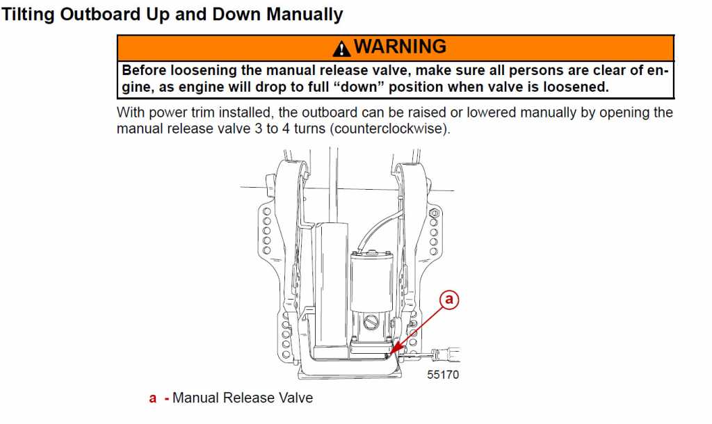

Salut,
Il y a une vis sur le coté, se qui permet de le monter ou descendre en manuel
Les utilisateur(s) suivant ont remercié: jean.paps
Problème de TRim sur mon MERCURY 50CV EFI 03 Nov 2017 19:18 #625593
sur le coté du verin ou du moteur?
Problème de TRim sur mon MERCURY 50CV EFI 03 Nov 2017 20:12 #625596
bonjour
ci joint emplacement vis
salutations

merci pour ta réponse le moteur est maintenant en position haute, il ne restera plus que le TRIM à changer. ;)
