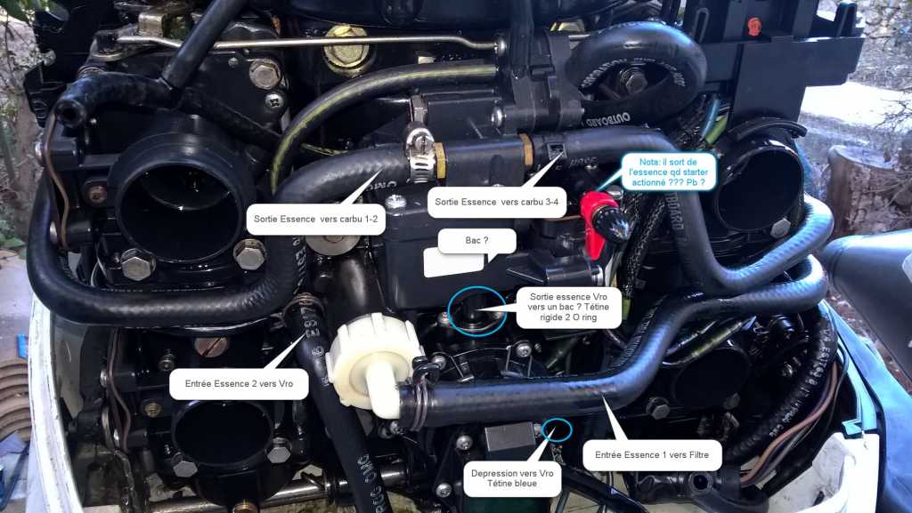

En effet, il faut adapter une pompe à 3 tétines dont une pour la dépression (tétine bleu en bas de bloc), une entrée d'essence et une dernière pour sortie d'essence. Cette dernière doit entrer dans un bac au dessus où il y a plein de tuyaux, de depression et le starter auto (solénoïde). Cette entrée est rigide et porte un double anneau joint comme ci-dessous

Ma question: Y aurait-il un moyen d'adapter proprement une pompe à 3 tétines et relier la sortie rigide ? Merciiiii

OUI c'est ce que je veux: faire le mélange à 2%, ce que je fais déjà en utilisant le vro comme pompe essence avec entrée d'huile obstruée/étanche, alarme débranchée. Mais un ami ex mecano Hors bord m'a conseillé vivement de remplacer TOUT le système vro par une pompe à essence à dépression de 50 à 140cv.
Le souci c'est que sur les V4 à 60°, il n'y a aucune fixation et la tétine bleue est hors d'atteinte. Pas non plus de vis de dépression.
Et surtout la sortie d'essence depuis la future pompe doit entrer dans un bac rigide par une tétine dure portant deux O ring.

edit: Image détaillée et autre souci en prévision (prise d'air sur starter selon vous ?)

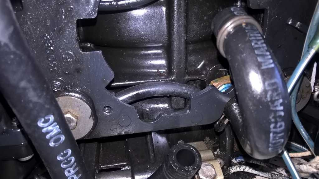

Johnson VRO V4 60 degrés: La pompe à essence 27 Oct 2017 09:36 #625371

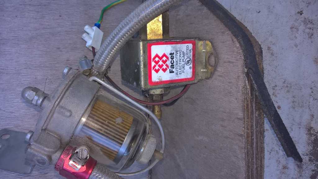

OK, mais pourquoi pas plutôt une pompe à essence électrique avec régulateur-limiteur, et tu vires tout ce bordel de tuyaux et Vro.

J'ai une pompe Facet et un filtre régulateur King à l'époque de ma folie pour les Mini austin coursifiées. Lol

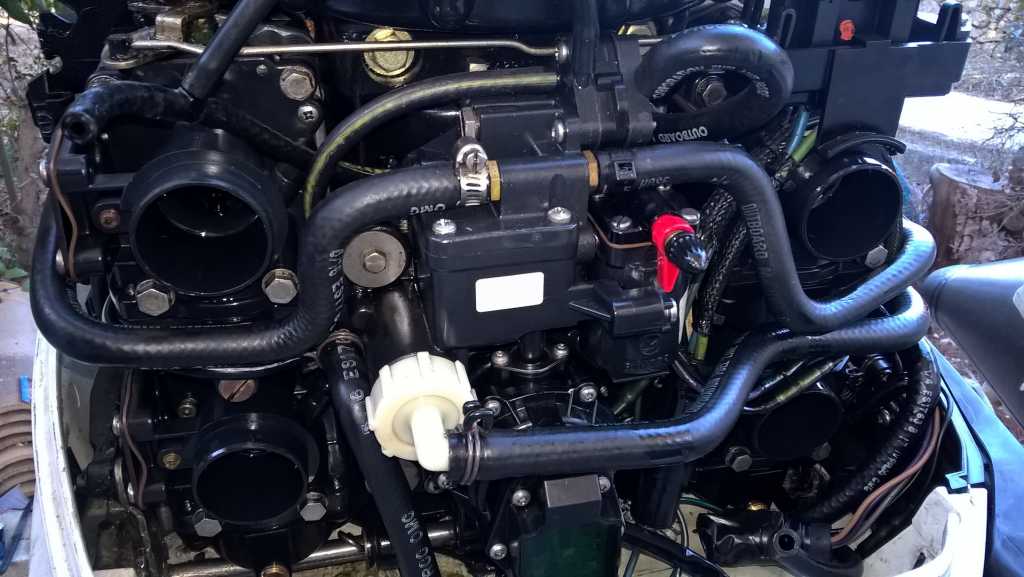

Premier souci réglé: J'ai monté une pompe à essence à dépression à la place du digne mais dingue VRO. Bref, ça marche.

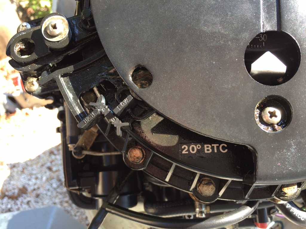

Sur ce type de moteur (1997), il faut pour régler les avances au niveau des ralentis et en charge, un outil de diagnostique qui se nomme OMC ignition analyzer. C'est un réglage qui se fait en statique !! C'est le seul moyen fiable pour regler les commandes qui se situent dessus et à côté du capot de volant moteur. Où il y a écrit 20° BTC. Les deux petites manettes bloquées par écrou puis crantées.
Quelqu'uun peut confirmer ou me filer une astuce sinon c'est direct mécano et encore. Pfff. Je regrette les anciens calage en statique avec le tournevis lumineux lol.
