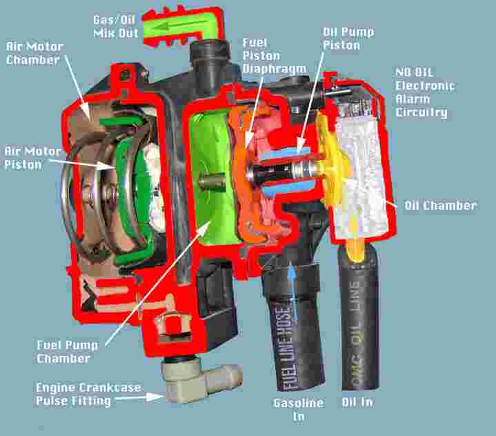

Actuellement, la plus "pernicieuse" des pompes est vraiment simple et fiable. Ceci consiste en 4 sections basiques:
le moteur à air
Une pompe à essence
Une pompe à huile
Une système d'alarme "NO OIL FLOW"
Coupe de la pompe VRO montrant les composant principaux
Les pulsations provoqués par le carter du moteur sont transformées en mouvement linéaires par le moteur à air. Ces pulsations sont transmises par une paire de valves prises sur le carter du moteur. Une pulsation de pression directe provenant du carter sur un côté du piston du moteur à air (chambre blanche) et une dépression provenant d'une valve atteint le côté opposé du piston (chambre beige).
Chaque rotation du moteur bouge le piston (vert foncé) progressivement par un des côtés du piston (chambre beige) et compresse le gros ressors. Lorsque le piston (vert foncé) approche la fin de sa course , un petit ressors libère une petite valve de décharge située dans le milieu du piston . La pression (zone blanche) du côté du piston est libérée vers le côté sous vide (zone beige) tandis que le grand ressors repousse le piston vers son point de départ.
Lorsque l'accélérateur est actionné, la pression de pulsation accroît grâce au flux d'air augmentant dans le carter. Le mouvement d'aller et retour du piston du moteur à air (vert foncé) est la force entraînant la pompe à essence et la pompe à huile. Au ralenti et à basse vitesse, les faibles pulsations du carter procure une course moindre du piston, laquelle en retours pompe moins d'huile à chaque cycle. Lorsque la vitesse augmente, la puissance des pulsations amplifie le mouvement du piston résultant une course de la pompe à huile plus longue. De cette façon, plus d'huile est injectée, accroissant le ratio huile/essence jusqu'à 2%.
La pompe à essence, laquelle est située dans la chambre du milieu du VRO, consiste à un piston à double effet (Orange) et d'un diaphragme avec une valve anti retour et une valve d'arrivée. Une tige connecte le piston de la pompe à essence (Orange) directement au piston du moteur à air (vert foncé), les deux chambres sont étanches l'une à l'autres par un joint torique. Tandis que le mouvement d'aller-retour est généré par le moteur à air, le piston à double effet de la pompe à essence (Orange)/diaphragme est poussé puis tiré par la tige envoyant ainsi le carburant vers les carburateurs.
L'essence est poussée dans la zone bleue de la chambre, passe à travers la valve anti retour puis mis sous pression dans la partie verte claire lors de la course suivante.
La pompe à huile est directement connectée au piston de la pompe à essence (Orange), au diaphragme et fonctionne ainsi tandem. Comme avec la pompe à essence, l'huile (jaune) est tirée au travers un conduit admission et un clapet anti retour lors de la course du moteur à air. Sur la course retours, l'huile sous pression sort directement dans la chambre (zone bleue) et mélangée lors de son transfert vers les carbus.

En termes simples, le moteur à air converti les pulsations du carter moteur en mouvement de vas et vient. Le moteur à air est directement connecté à la pompe à essence et à huile.
Le déplacement du moteur à air pompe l'essence et l'huile ensemble vers les carburateurs et système d'alarme gère le comptage des pulsations de la pompe à huile. Comme on le ferai manuellement, le VRO (OMS) fait la même chose automatiquement et envoie le carburant mélangé dans les carburateurs.
