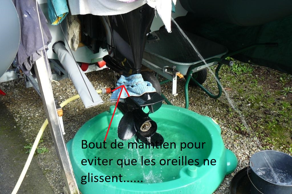

Perso je met un bout de maintien pour les oreilles qui fait le tour du fut...comme ça pas de probleme de glisse avec la pression...

Voilà le système que j'utilise pour rincer mon moteur sans gêner mes voisins:
1 coude en pvc avec un joint en chambre à air tenu par un sandow, le tout dans un seau d'eau,
le bruit est amorti comme au ralenti en mer...et je rince aux oreilles un bon quart d'heure , le temps de désarmer .
