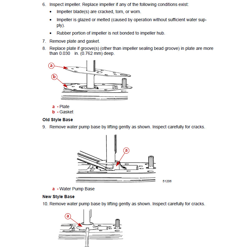

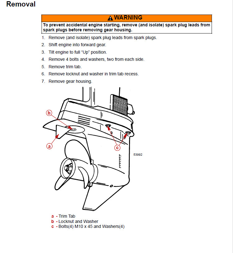

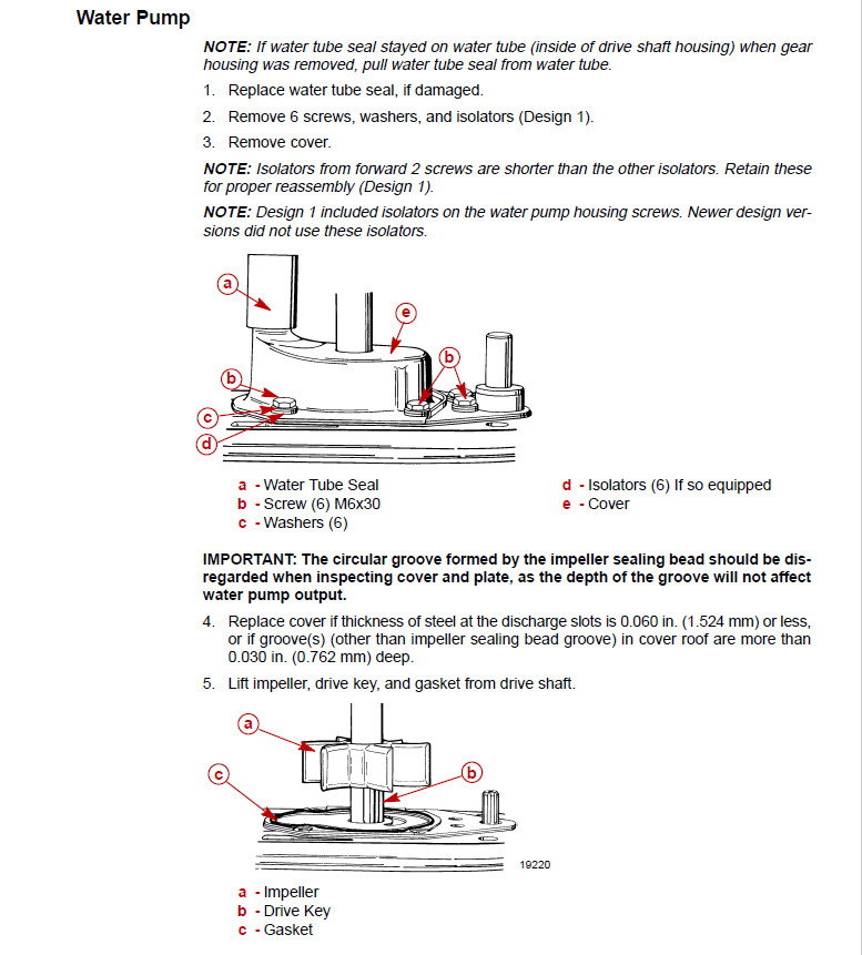

En ce qui concerne le niveau de l'eau dans le bac de rinçage, il y a un moyen simple :
la pompe se trouve implantée sur l'embase, et si on veut qu'elle n'aspire pas de l'air, il faut qu'elle soit immergée.
Donc le niveau devrait se situer à environ 5cm au dessus du plan de joint de la jonction fût du moteur - embase ... voir le dessin plus haut, ce plan étant celui des 2 vis "C".
