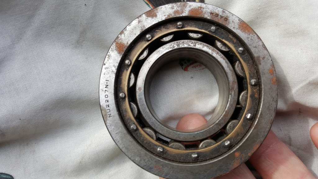

C est le roulement NU 2207 N-I celui sous le volant moteur
Il a un bruit de gamelle .les autres sont impec

Voila la fameuse pieces
refection dt 55 26 Fév 2017 19:56 #615715
refection dt 55 26 Fév 2017 22:42 #615730
Oulaaa, roulements avec cage massive bronze, c'est pour ça qu'ils coûtent chers. J'ai cru voir que tu étais sur le Havre / Fécamp, 2 bonnes adresses, Michaud Chailly, ou SEFI, 2 grands distributeurs de roulements qui connaissent leur métier.
Vas y donc avec tes roulements, et demande leur la même chose (prix dans un 1er temps pour comparer).
Ne transige pas sur les cages massives en bronze, il y a une raison. Tu dois exiger ce type de cage.
Ne te laisse pas tenter par des cages polyamide ou cages métalliques acier ::N-) ::N-) ::N-)

Ref
NU2207 N-I
Il est sur la photo

Je pense que PIA veut la reference SUZUKI et non pas celle du roulement KOYO le Fabricant .

Le "N1" qui suit le "2207" signifie: Une encoche d'arret sur une face latérale de la bague extérieure.
Vérifie bien que le roulement que tu vas acheter en soit pourvu.
D'autre part, certains roulements prévus pour des mécanismes particuliers, par exemple sur certains Yam en pied de bielle, sont des roulements à jeu augmenté, par exemple "C4" et lorsqu'ils sont encore en bon état,voire neufs, sont très bruyants,surtout quand on les fait tourner sans huile. (contre indiqué)

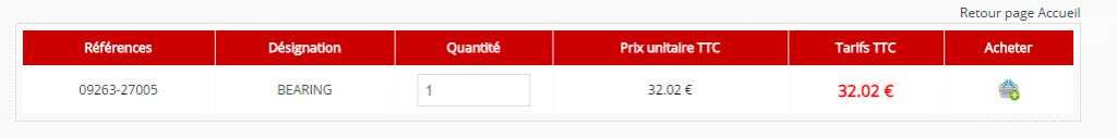

refection dt 55 28 Fév 2017 08:36 #615787
je ne peux pas vérifier l'exactitude de la pièce, mais si c'est la ref: 09263-27005
alors je peux l'avoir à ce prix:
