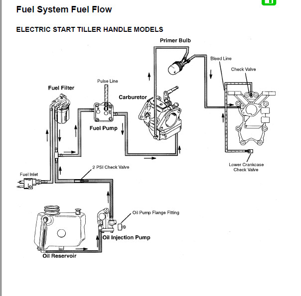

40CV 2T Mercury de 2002 cale à bes régime 07 Jan 2017 10:03 #612564
bonjour
je vous quelques images
salutations
