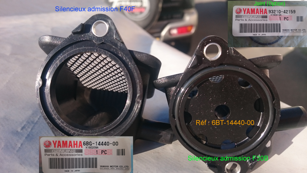

A ceux qui souhaiterai faire un peu d'économies en + sur le passage du Yam F30B en F40F voici la seconde pièce à modifier, après bien sur la re prog ou achat en neuf ( :G+-) ) de L'ECM; le silencieux d'admission.
Si j'avais eu l'info ou vu la pièce du F40 je ne l'aurai pas acheté. Prix environ 110 euros en France (Pour info: au Jap + joint + port à 60 euros TTC) .
Un coup de Dremel et le tour aurait été joué.
La photo explicative:
