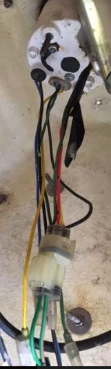

J'ai fait le test c'est Ok le buzzer se met à sonner pour la température et pour l'huile. Obligé de couper le contact pour acquitter le son.
Par contre 2 problémes restent
1) Les voyants du compte tour ne s'allument pas pour le manque d'huile ou la surchauffe....
Si joint le cablage vu de dessous

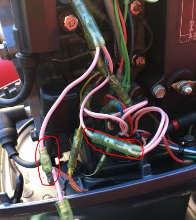

2) Il y a bien un autre bruit de buzzer permanent (beaucoup moins fort que l'alerte et qui s'annule sans couper le contact). A force de faire des essais j'ai trouvé (peut être la source) lorsque que je debranche les fils du faisceau (entourés en rouge) plus aucun bruit.
Celui que j'ai laissé deconnecté est le fil rose qui part vers le faisceau de la LED qui indique un probléme d'huile sous le capot du moteur (faisceau Rose/Jaune-Rouge).
L'autre qui permet d'arreter le bruit est aussi entouré en rouge mais je pense que le probléme vient de mon explication précedente.
Un idée ? Je comprends pas pourquoi une LED renverrai une masse et que le buzzer soit faible ?

pour le Buzzer qui sonne " faiblement" en permanence ,
tout à fait normale qu'il ne sonne plus faiblement ni fort quand tu débranche les fils que tu as entourés en rouge , car c'est les fils ROSE donc ceux de la surchauffe et niveau huile qui amènent la masse au buzzer pour le faire sonner car il est alimenté en permanence en PLUS dés que tu enclanche le contacteur à clé,
As tu testé comme je t'avais déja demandé de débrancher seulement le rose de la surchauffe et ensuite seulement le rose de l'huile voir si le buzzer sonne toujours faiblement ???

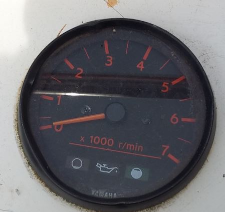

Pour les voyants surchauffe et huile du compte tour qui ne s'allument pas , quel compte tour as tu ?,
un origine de YAM ? à aiguille ? ce doit être un Yam puisque je vois les grosses fiches YAM
met une photo du compte tour vue de face avant
Tous les fils sortants du compte tour sont ils branchés en dessous ??
la lampe diode sous le capot sur la cuvette reçoit un fil rose ( de masse) venant de la sonde surchauffe et huile et un fil jaune et rouge venant du CDI
ce doit etre cette lampe diode qui pose probleme débranche là,en principe elle y est surtout pour les modeles à barre franche qui n'ont pas de compte tour ni boitier de commande donc pas de buzze ,donc elle signale le probleme
de toute façon sur le 50 GETO il n'y a pas du tout cette lampe diode sur la cuvette Toi tu as un GEO

barroudeur écrit: pour le Buzzer qui sonne " faiblement" en permanence ,
=> Il sonne "faiblement" lorsque tous les fils sont connectés et ça dès que je tourne la clé avant de démarrer.
La photo que je poste montre comment j'ai reussi à arreter cette sonnerie faible mais stridente
barroudeur écrit: As tu testé comme je t'avais déja demandé de débrancher seulement le rose de la surchauffe et ensuite seulement le rose de l'huile voir si le buzzer sonne toujours faiblement ???
=> Oui j'ai fait les tests comme tu m'as dit (merci) => Tout marche. C'est là que j'ai entendu le buzzer sonner trés fort ... et pour l'arreter obligé de couper et remetter le contact
barroudeur écrit: Pour les voyants surchauffe et huile du compte tour qui ne s'allument pas , quel compte tour as tu ?,
=> Ci joint la photo
barroudeur écrit: Tous les fils sortants du compte tour sont ils branchés en dessous ??
=> Tout est branché, l'aiguille marche bien
barroudeur écrit: la lampe diode ( anti retour) sous le capot sur la cuvette reçoit un fil rose ( de masse) venant de la sonde surchauffe et huile et un fil jaune et rouge venant du CDI
ce doit etre cette diode qui pose probleme débranche là,en principe elle y est surtout pour les modeles à barre franche qui n'ont pas de compte tour ni boitier de commande donc pas de buzze ,donc elle signale le probleme de toute façon sur le 50 GETO il n'y a pas du tout cette lampe diode sur la cuvette
=> C'est aussi ce que je suspecte mais pourquoi elle fait sonner "faiblement le buzzer ???. Je peux laisser comme sur la photo le fil rose qui va vers cette lampe diode ?

Probléme allumage Yamaha 50 GEO 09 Oct 2016 21:23 #608170
Oui ne pas le brancher sur la diode et même debrancher et isoler les deux

Ok
Par contre tu veux dire quoi par isoler les 2 ?
Pour le compte tour une idée ? Il reçoit que le niveau d'huile ou aussi l'alarme température ?
