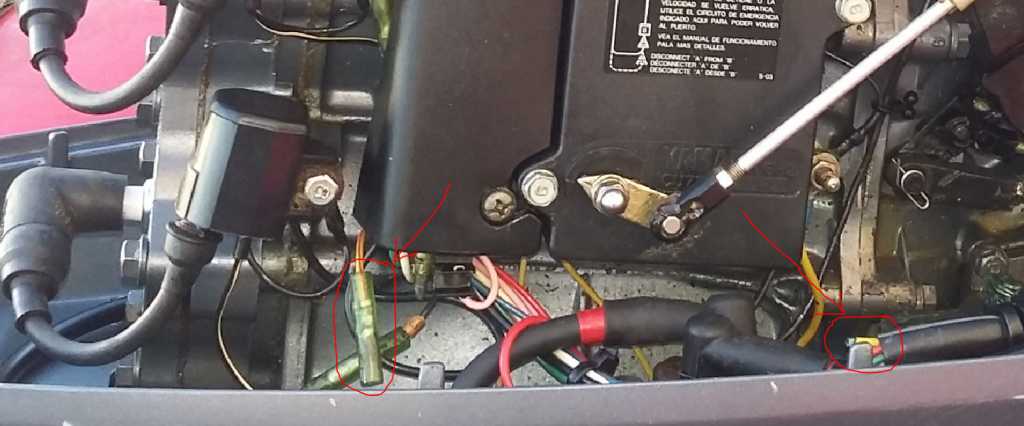

Mes 2 doutes sur les cables sont visibles sur cette photo.
Je le ai entouré en rouge.
1) Le 1er c'est une cosse non connectée
2) L'autre provient d'un faisceau
Probléme allumage Yamaha 50 GEO 13 Sep 2016 14:11 #606882
Pour le fil rouge et jaune qui sort du CDI sur le coté gauche de la photo il n'y a jamais rien de branché dessus .
Pour le jaune dans le GROS faisceau de cable dans le moteur et qui va du moteur au boitier de commande il y a un fil jaune (le petit bout) que l'on voit qui dépasse du gros faisceau sur ta photo, coté droit
Ce fil jaune est un + 12v Aprés Contact et protegé par fusible
Son point de départ n'est pas du coté moteur mais du coté boitier de commande et son utilisation y est seulement dans le boitier de commande pour le Buzzer d'alarme et pour les cadrans indicateurs, à ma connaissance pas de fonction coté moteur .
A savoir que le contacteur à clé est alimenté par un fil rouge + 12V aprés fusible et dés que la clé est tourné le fil jaune dont son départ est le contacteur à Clé reçoit le +12v et va alimenter juste à coté le Buzzer d'Alarme en permanence et les cadrans,
Mais Attention le Buzzer ne sonnera que quand il aura reçu la masse qui est un fil rose venant de la sonde de température s'il y a surchauffe ou de la sonde reservoir huile si niveau bas
Ce fil jaune alimente aussi en +12v aprés contact les cadrans indicateurs = compte tour ..indicateur trim .. etc... etc
Pour ce qui est de ce fil jaune qui sort du coté moteur et qui est le meme car schinté avec le jaune du contacteur à clé à ma connaissance il ne sert à rien pour ce moteur !!!!
Son utilisation y est seulement dans le boitier de commande
Un même faisceau de cable sert souvent pour un autre moteur
Les utilisateur(s) suivant ont remercié: JCDE31
