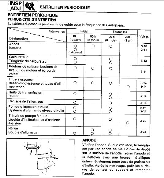

J'ai trouvé le manuel de maintenance Yamaha du 50GEO.
Il parle bien de la vérification de l'anode mais pas des anodes interne ???

Je ne comprends pas ???
Je cherche juste à comprendre pourquoi sur les notices de maintenance Yamaha n'en parle pas ?
Je suis bien content de ton support actif, je suis novice et si je suis sur ce forum c'est bien pour écouter vos conseils et je vous remercie à tous.
Je ne remets pas à cause tes affirmations sur les anodes, c'est juste dommage que Yamaha ne le précise pas plus, cela éviterai des casses moteurs
