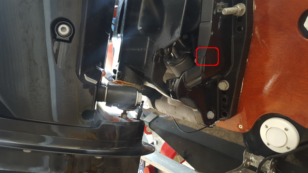

Panne totale en Corse avec Suzuki DF200ATL 01 Juil 2016 08:44 #602350
C'est ici?
Panne totale en Corse avec Suzuki DF200ATL 01 Juil 2016 08:50 #602352
Ca m'en a tout l'air
Peux tu prendre une photo avec plus de recul que je te confirme?
Timat
Panne totale en Corse avec Suzuki DF200ATL 01 Juil 2016 09:00 #602354
Ok
Panne totale en Corse avec Suzuki DF200ATL 01 Juil 2016 09:02 #602355
C'est bien lui le coupable.
Tout ça est sous l'eau quand le boat est à l'eau....
Timat
Panne totale en Corse avec Suzuki DF200ATL 01 Juil 2016 09:12 #602356
ok, c'est pas étonnant que cela tombe en panne, l'eau s'engouffre dans la gaine.
J'ai prévenu mon concessionnaire et Suzuki France et cet AM, je vais remonter le cable pour identifier le branchement afin de le déconnecter au cas-ou.
En attendant une véritable intervention, je pense que l'on peut isoler la gaine et le connecteur.
J'ajoute que le coude de la gaine me semble très prononcé, n'y a-t-il pas un risque de pincement des fils?

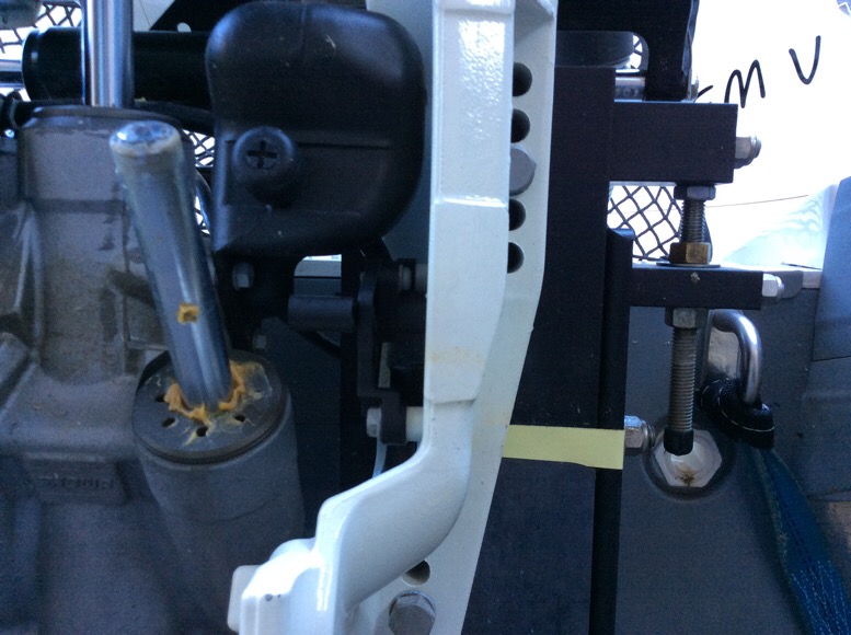

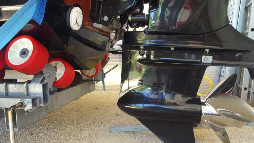

Panne totale en Corse avec Suzuki DF200ATL 03 Juil 2016 09:30 #602474
Désolé les gars mais sur çe çoup, c'est Pia quî a raison ::e-
Et comme deux petites photos valent mieux qu'un long discours je vous Mets çelles que je viens de faire il y a 2 minutes ::K+)
Sur celles ci vous verrez que le boîtier qui contient le contacteur est :
Sur la première, bien au dessus de la ligne de flotaison que je vous ai matérialisé par un morceau de scotch blanc collé sur le tableau arrière :a{b)
Et pour les petits malins qui pourraient me dire qu'en navigation cette ligne est sous l'eau je vous en mets une deuxième quî vous montre que ce boîtier est aussi au dessus du niveau des planchettes arrières qui elles...ne sont pas dans l'eau en navigation :sc))
Alors , mon cher Timat, peut être que ton moteur n'est pas tout à fait monté comme il le devrait ...ou alors il y a autre chose :rB:+) :rB:+) :rB:+)
Panne totale en Corse avec Suzuki DF200ATL 03 Juil 2016 10:35 #602475
D'autant plus qu'il n'existe aucun problème , aucun bulletin de service concernant le connecteur de de capteur de trim chez Suzuki qui commence à avoir vendu pas mal de ces nouveaux moteurs de part le monde entier.
Meltem, tu fais comme tu veux mais j'évite de mettre de la graisse sur les tubes de vérins....toute la poussière s'y accumule et c'est le meilleur moyen de bousiller les joints quand tu les actionnes. Juste un petit coup de wd40 que j’essuie après.
En revanche tu peux mettre un gros point de graisse sur les coupelles d'appuie en bout des deux vérins de pression ....ceux sur qui repose toute la poussée du moteur....je n'en vois pas une seule trace sur la photo.

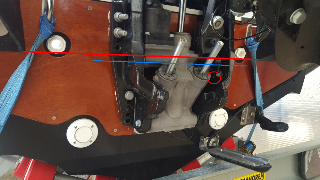

Sur la photo ci dessous le trait rouge est le niveau de la base des planchettes
Le trait bleu est la marque de la ligne de flottaison laissée par l'aliso
Le cercle rouge est l'emplacement du connecteur et des fils du capteur.
Certes le bout du levier est au dessus mais tout le reste est immergé
Mon moteur vous semble t il bien réglé?
Timat
Panne totale en Corse avec Suzuki DF200ATL 03 Juil 2016 14:17 #602497
salut,
j'aimerai bien comparer ta photo avec une autre photo d'un bateau similaire de profil.....est-ce le bon type de moteur au niveau de la longueur de l'arbre ?
la ligne de flottaison est bien trop haute sur le moteur.
