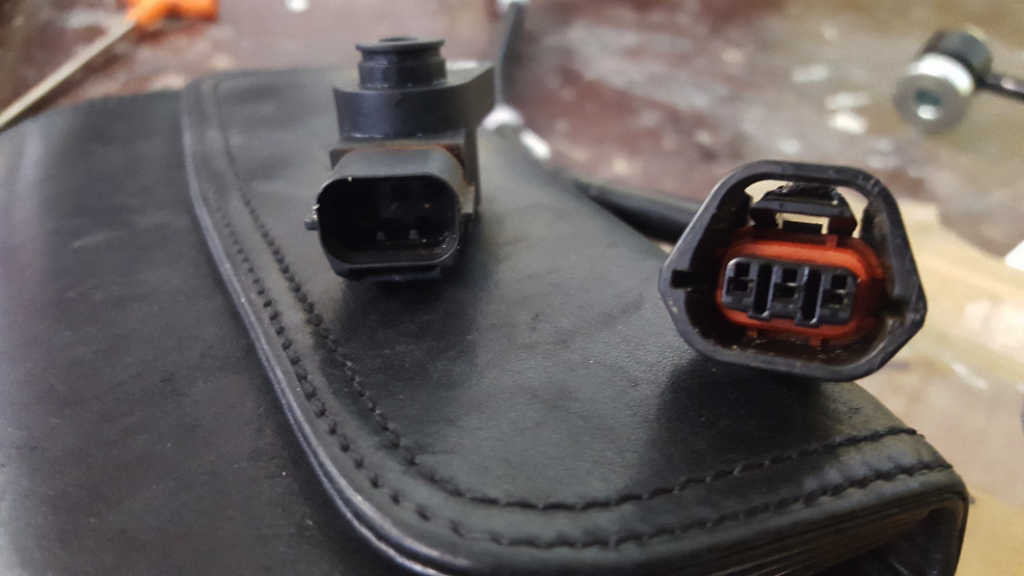

Le bateau reviens de réparation.
Après enquête avec le concessionnaire apparemment avant le 200A le capteur trim avait un cable surmoulé qui partait du capteur jusqu'au moteur or sur le 200A il y a un connecteur directement sur le capteur donc qui se trouve sous l'eau....or l'eau de mer est conductrice... donc court circuit du 5V....donc je ne pense pas que mon cas soit isolé et que tôt ou tard les possesseurs de ce capteur seront confrontés au problème.
Photo du dit connecteur qui est sous l'eau le capteur de trim est à gauche sur la photo et le faisceau à droite
La seule chose que j'ai remarqué c'est qu'avec le capteur et le faisceau neuf l'échelle du capteur n'est plus la même.
Donc en clair vous baissez le moteur le plus possible en bas, ensuite vous levez le moteur il doit passer de la vitesse lente de relevage a la vitesse rapide lorsque vous êtes sur le dernier trait en haut de l'indicateur de trim.
Si ce n'est pas le cas c'est que la liaison commence à prendre l'eau ( A la fin juste avant la panne, le moteur passait en vitesse rapide de relevage au premier quart du cadran de l'indicateur.....)

Des connecteurs étanches sous l'eau tels que celà . Ça me parait bizarre. Ils semblent étanches à l'aspersion, pas à l'immersion !
