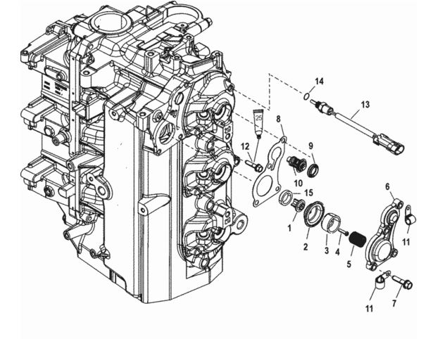

115 optimax qui ne chauffe pas 23 Mar 2016 23:50 #596252
Si ton moteur ressemble à ça (suis pas sûre, N°serie?)
Tous les éléments dans l'axe de la pièce 5 ;)
angelo

maito, c'est bien ce bloc moteur que j'ai. Vu que j'ai acheté le joint de couvercle (6), je vais donc pouvoir inspecter tout ce qui se cache derrière. Je suis bien content que la valve de surpression soit au même endroit que le thermostat, ça sera bien plus simple.
Je ferai une petite photo de tout ça probablement ce weekend.

115 optimax qui ne chauffe pas 25 Mar 2016 21:01 #596397
J'ai donc démonté le couvercle pour voir l'état du thermostat et de la valve de surpression.Tout était nickel. L'intérieur des conduits de refroidissement sont très propres comme on peut le voir (IMG_084920).
J'ai laissé tremper le thermostat (IMG_085637) dans le vinaigre quelques heures, il en est ressorti comme neuf (IMG_094507). Il fonctionne bien.
La valve quand a elle est déjà propre et en bonne état (pas percée) (IMG_85545).
