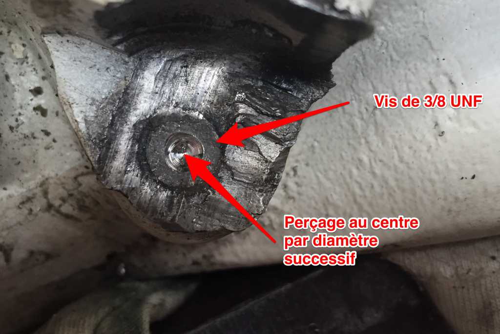

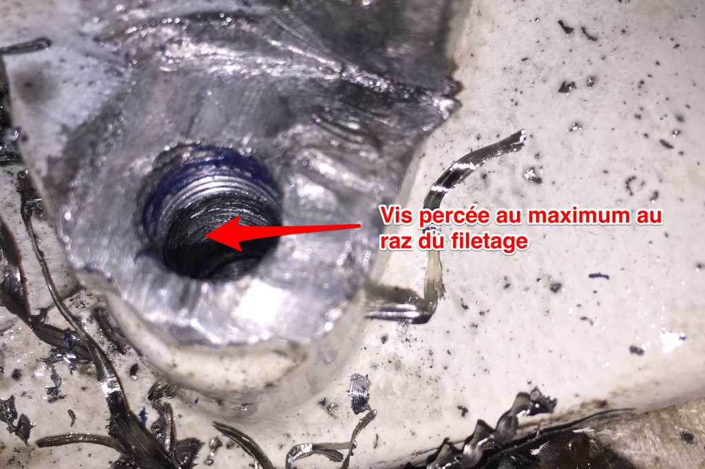

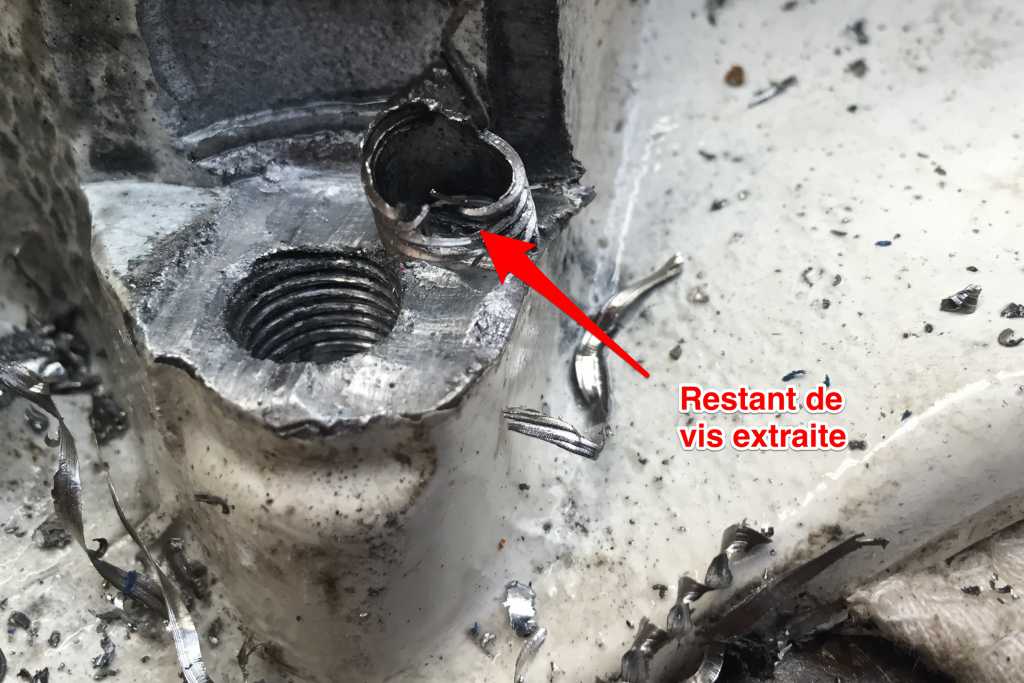

À combien faut il tarauder une vis de 6 mm cassée? 4 ou 5 mm??
La manière la plus élégante est d'extraire cette vis, et si le taraudage souffre, alors poser un Helicoil et remettre la vis du bon diamètre.
Cette opération a demandé un pointeau, une perceuse sans fIl, des bons forêts et un peu d'habileté, en 1/4 d'heure.
Voici en photo l'extraction d'une vis de 3/8 UNF (9,5 mm filet)
