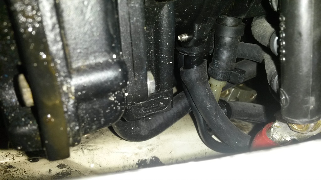

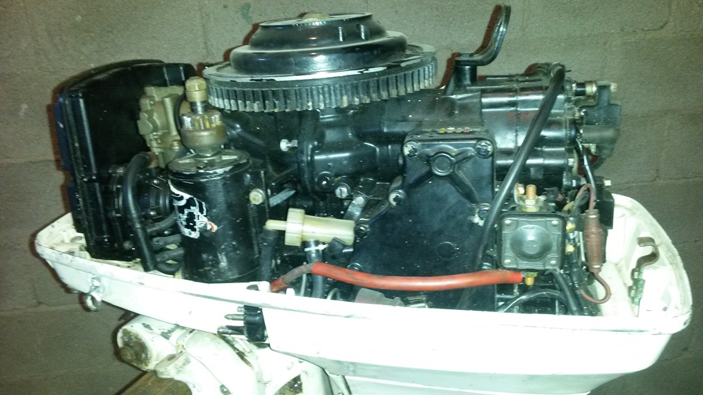

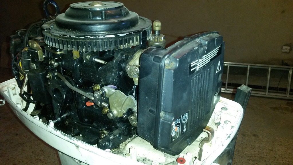

bonjour a vous et merci pour vos informations a tous . comme je suis un peux bricoleur j'ai enlever le démarreur pour avoir de l'espace au vro mais je l'ais pas supprimer . j'ai trouver la durite d’essence qui n’étais pas bien fixer je vais la changer avec un durite de voiture que penser vous....? j'ai nettoyer aussi les bougies avec une brosse métallique . mon problème c'est que je trouve pas ou branchez les bornes de la batterie le (+) et le (-) es que sur le moteur ou sur la manette OMC et ou SVP en pièce jointe quelque photos
Johnson 40 CV 2 tmps 19 Jan 2016 22:06 #592942
Pour laPuissance
1 gros cable rouge du plus 12v batterie au 1er gros plot de puissance du relais de démarreur
1 gros cable rouge du 2eme gros plot de puissance du relais démarreur à la grosse borne écrou plus 12v du démarreur
1 gros cable Noir du moins batterie à la grosse borne écrou masse du démarreur
Ensuite pour la commande
Sur le relais de démarreur il y a 2 petits plots ( pour fils fins) pour alimenter la commande de ce relais
un petit plot est prévu pour la masse donc faut un fil noir fin qui va à la masse moteur sur un boulon il doit déja être branché ce fil
un autre petit plot recoit un fil fin en plus 12v venant du boitier de commande / inverseur et branché sur le switch interdiction de démarrage si moteur en prise
Si tu as le boitier de commande origine et le faisceau de cable origine ça devrait faire sinon t'es dans la merde ::D- ::D- surtout
si tu connais pas le principe de fonctionnement electrique du moteur :+:+) et si pas connaissances en electricité
Les utilisateur(s) suivant ont remercié: moncef2525
Johnson 40 CV 2 tmps 20 Jan 2016 18:23 #592982
bonjour merci a toi . mais âpre le test les files de la batterie vont ici
Johnson 40 CV 2 tmps 24 Jan 2016 11:06 #593173
OK je vois
mais c'est idem à ce que j'ai dit
le boitier carré avec le signe plus en rouge c'est ton Relais de démarreur , sur le plot/boulon de dessus vient se brancher le cable venant de la batterie et dessous le cable marron va au démareur
et le cable moins de la batterie va sur le plot / boulon moins de la tete motrice ,
je pense que la masse est transmise au démarreur par la fixation du démarreur sur la tete motrice
