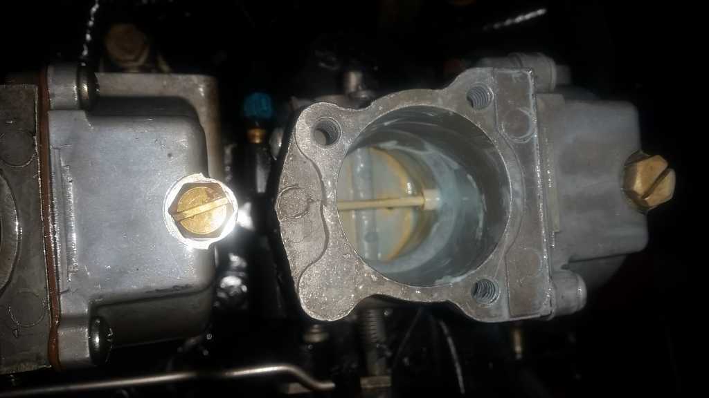

De plus une pâte blanche c'est formée dans le carburateur inférieur après avoir laissé tourné le moteur 20 min sans la sonde branché...
Merci pour vos conseils et où idées.

Pour Cette couleur blanchatre dans le carbu du Bas à mon avis c'est peut etre de l'eau mélangé à de l'huile et bien sur de l'essence puisque c'est dans le carbu ,mais pourquoi seulement celui du bas ??

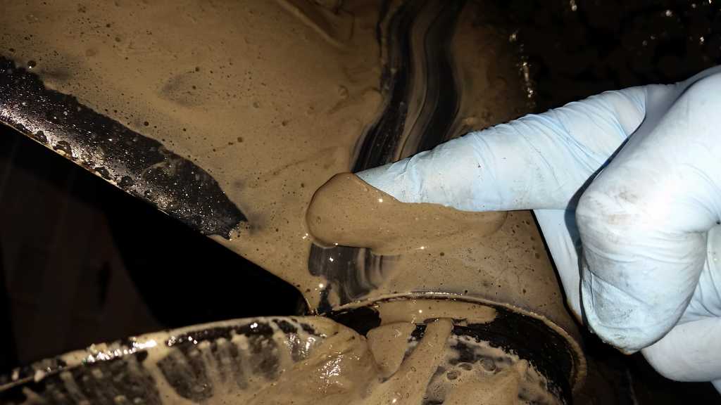

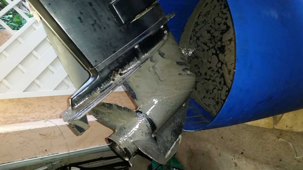

A l'instant j'ai voulu remonter les carters du moteur et j'ai constaté dans le bac d'eau ou tourne le moteur une pâte style mayonnaise
J'avais déjà remarqué une présence légère d'huile qui sortait par l'hélice mais là ?
Qui sait à correspond ce truc épais
Voyant allumé Evinrude 50ch 2tps 10 Jan 2016 17:20 #592449
Mélange d'huile et d'eau reste à savoir si le joint de culasse est HS ou le joint spi de l'huile de le transmission de l'hélice?

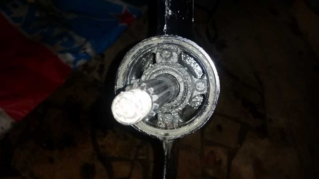

Ou se trouve le joint spi de l'hélice?
Voilà ce que j'ai trouvé en la démontant.

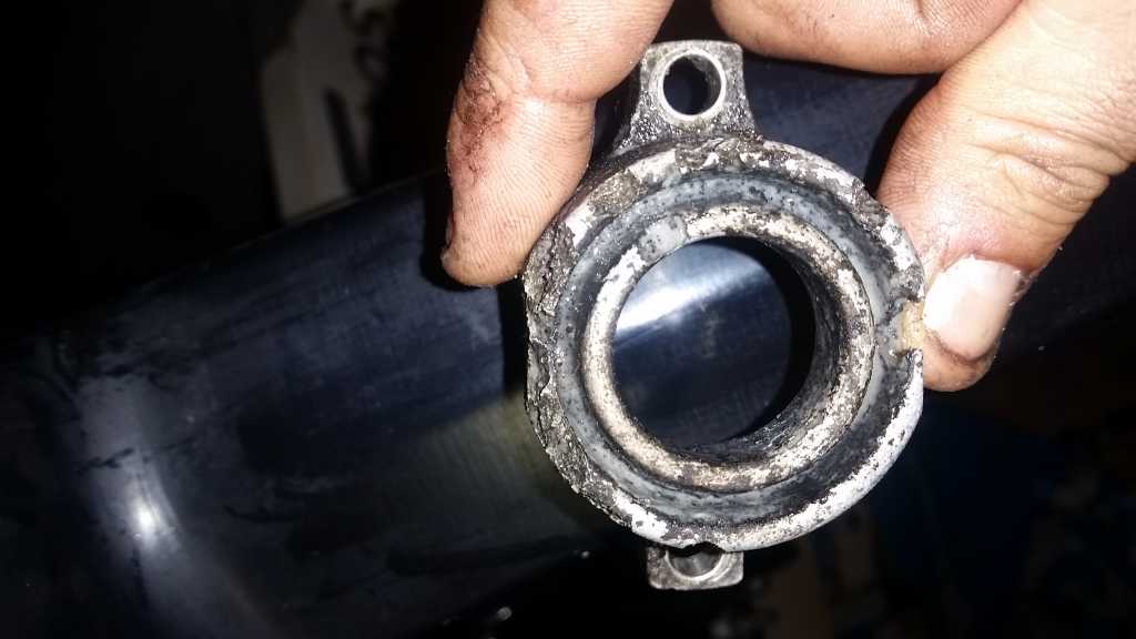

Et après déposé des 2 vis extérieurs
La pièce est rongée par le sel ou l'usure
Quelle est cette pièce
Voyant allumé Evinrude 50ch 2tps 10 Jan 2016 18:23 #592459
Hello t'as pas mis la photo de ce que t'as trouvé
Tu l'as trop fait tourné avec l'alarme allumé
une fois l'hélice enlevée il y a une rondelle inox à retirer tu nettoie et tu verras autour de l'arbre d'hélice le Joint spie caoutchouc noir
mais si c'est l'huile embase( Pure elle a une odeur forte particuliere)
Déja faut que tu controle ton niveau huile de l'embase en dévissant le bouchon du haut l'huile doit etre au bord de ce trou
ensuite dévisser la vis du bas ( de vidange embase) et controler si noire ou mayonnaise
Si c'est huile d'embase
c'est soit les joints spie derriere l'hélce
soit les joints spie sous la pompe à eau
soit le joint etancheité" de la tige inversion qui va dans l'embase
Démonte tes bougies voir comment elles sont
