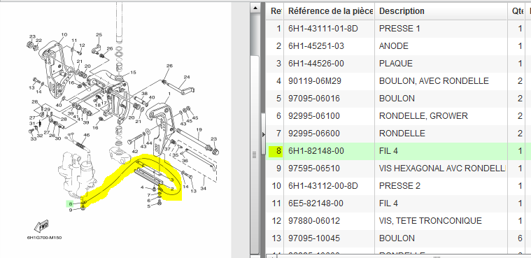

Après bien des recherches, j'ai enfin trouver une référence de tresse de masse !!!
Wire lead yamaha : 6H1-82148-00
Vous pouvez commander aux Usa sur :
www.boats.net/parts/detail/yamaha/Y-6H1-82148-00-00.html
11,90 Usd + 6 Usd de port
Ayant l'habitude de rechercher des pièces techniques sur le Net, c'est la 1er fois que je rencontre tant de difficultés pour une simple bout de câble !!!
