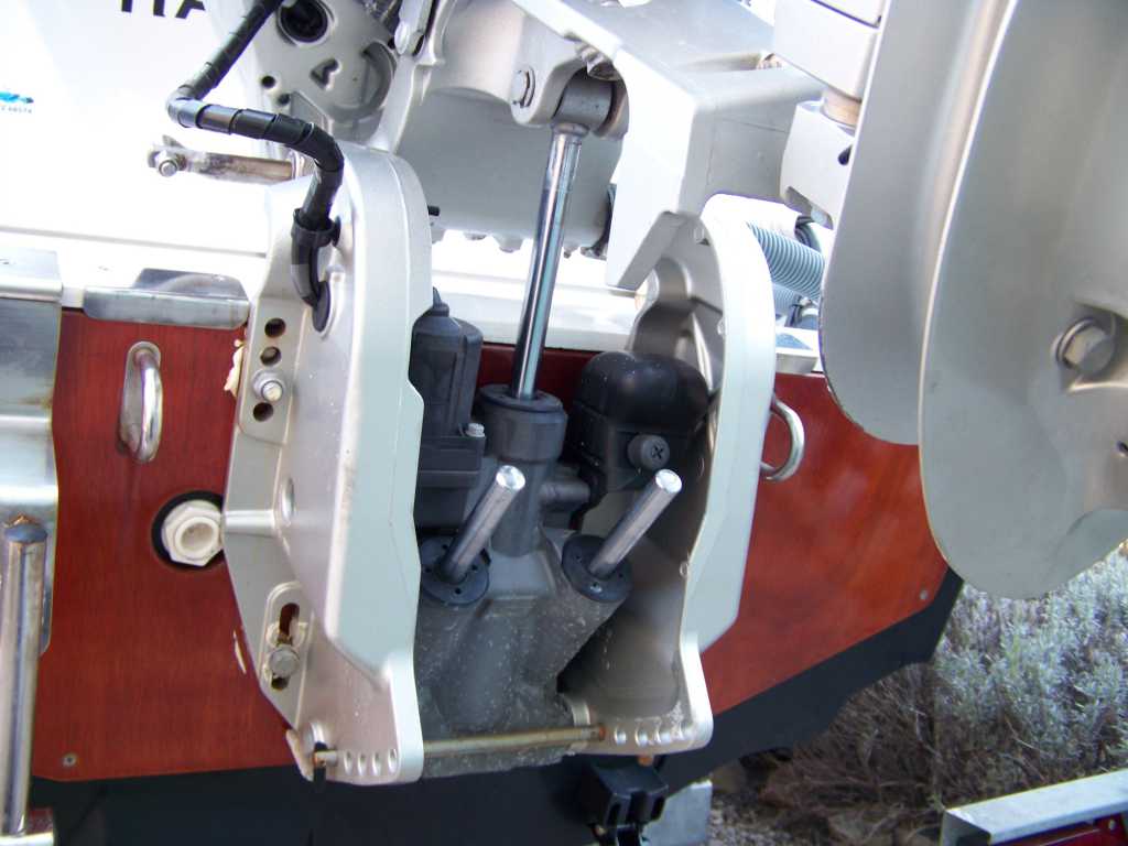

Et comme déja dit et noté il faudrait au moins
un cable en haut qui va du support moteur à un boulon du moteur
un cable en bas du support moteur au Bloc trim
la ou les anodes basses sont fixés en principe sur le point le plus bas du support moteur
SURTOUT ne pas mettre de graisse sur les BOULONS de fixation des ANODES
et pas de peinture là ou sont posées les anodes
Un cable origine Honda relie le Fut à la colonne
