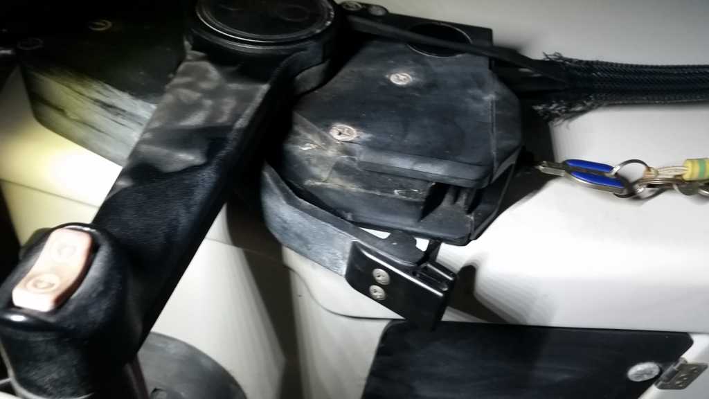

Mon starter est manuel (je pense) car je tire la manette qui est à côté de la poignée des gaz pour le mettre.
Ce matin je change mes bougies et essaye avec du star pilote.
Comment puis vérifier l'étincelle tout seul car débrancher une bougie la tenir sur le bloc et démarrer (la clef est sous la manette des gaz donc trop loin) je vais voir avec un voisin.
Je raconte ça ce soir....merci encore
Panne Evinrude 50 ch. 2 tps de 1998 30 Nov 2015 08:11 #590095
Tu l'as depuis quand ce Moteur ??
Heu !!!!!!! je pense qu'il y a un problème dans ta procédure de démarrage au Starter :+:+)
La Longue manette que tu dis actionner sur ton boitier de commande inverseur n'est pas du tout un starter mais un accélérateur quand on est au point mort.
Si tu avais un starter à volet manuel il ne serait actionnable que par une petite tirette sur la cuvette de ton moteur et surement pas par un cable venant du boitier inverseur
Pour actionner ton starter automatique /electrique en principe il faut POUSSER la clé de contact pendant que tu la tourne pour démarrer ,si je me souviens bien de mon ancien Johnson.
Voici le module starter que tu dois avoir sur ton moteur , enleve le capot et regarde bien tout autour du moteur

Merci de ton éclairage tu as raison la manette est bien un accélérateur de régime et j'ai bien ce boîtier côté droit du moteur.
Le starter est bien automatique lorsque j'appuie sur la clé pour démarrer.

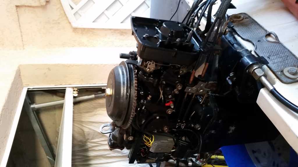

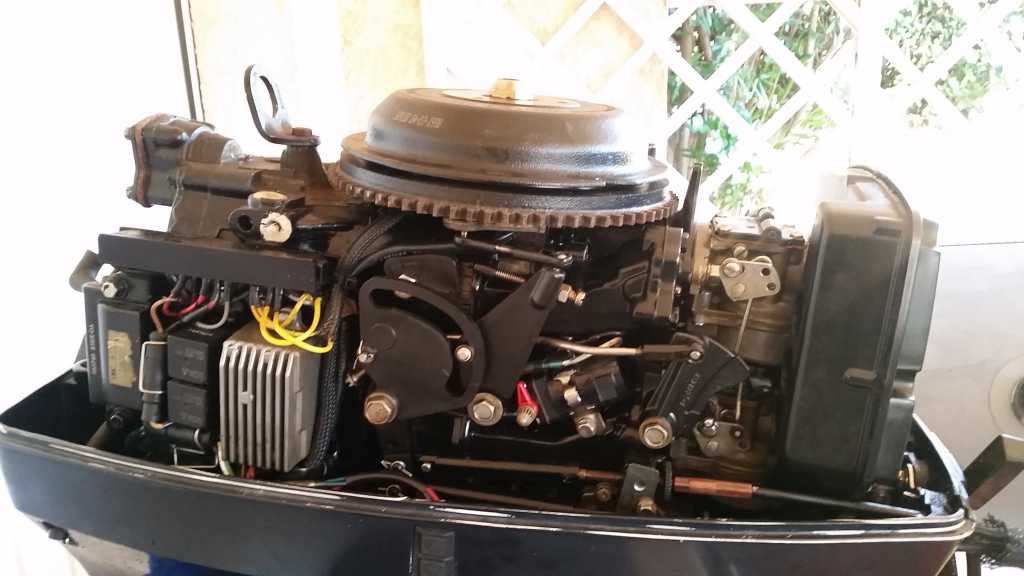

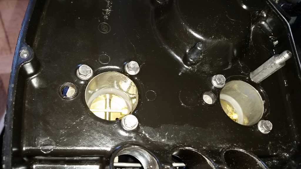

J'ai voulu essayer de démarrer mais avait oublier de les remettre une fois remise j'insiste un peu et ça démarre mais pas moyen de le garder en route 1 minute il cale. A force d'insister je pense l'avoir noyer et donc ne demarre plus (les bougies sont pleines d'essence) je ne sais vraiment pas quoi faire.
J'ai ajouter 2 photos
Moteur et trou bougie avec trace d'essence

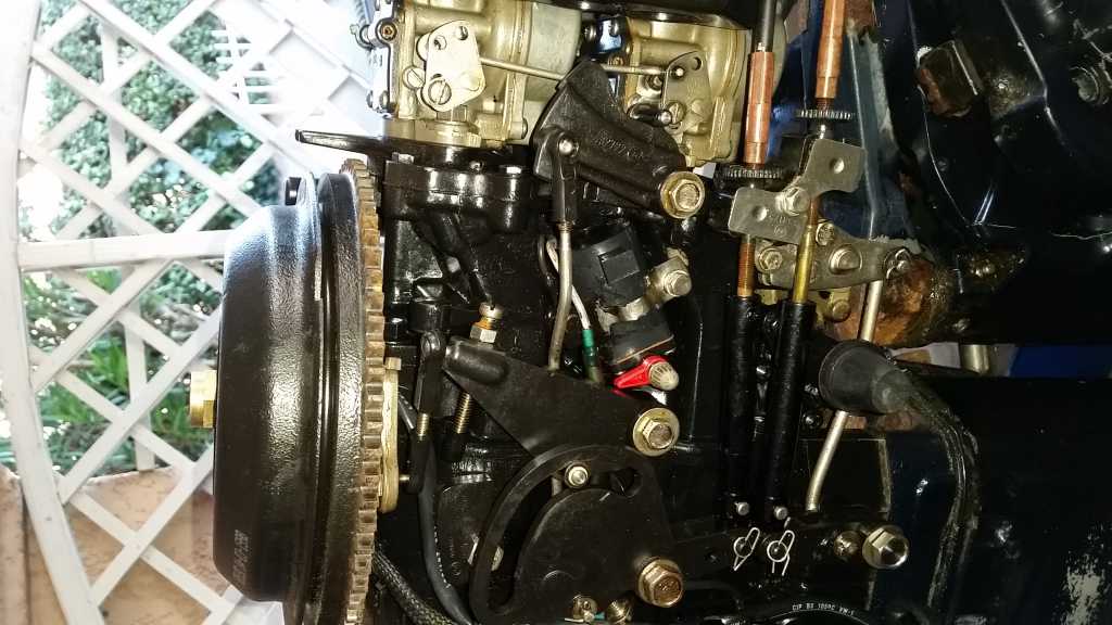

Pendant que ma batterie chargeait j'en ai profiter pour déposer le réservoir d'huile le plancher sous le siege et tout nettoyer..lol
Bon batterie chargé je réessaye sans réussir à demarrer..et en m'approchant du moteur je remarque une fuite importante d'essence. Je démonté les 2 carters et découvre le petit tuyau qui va sur le dessus du carburant de dessous sectionné en partie je réparé et démarre sans réussite et toujours une fuite
En faite quand j'appui sur la poire l'essence sort directement par le devant des carburateurs..
Qu'en pensez vous ?
Merci d'avance

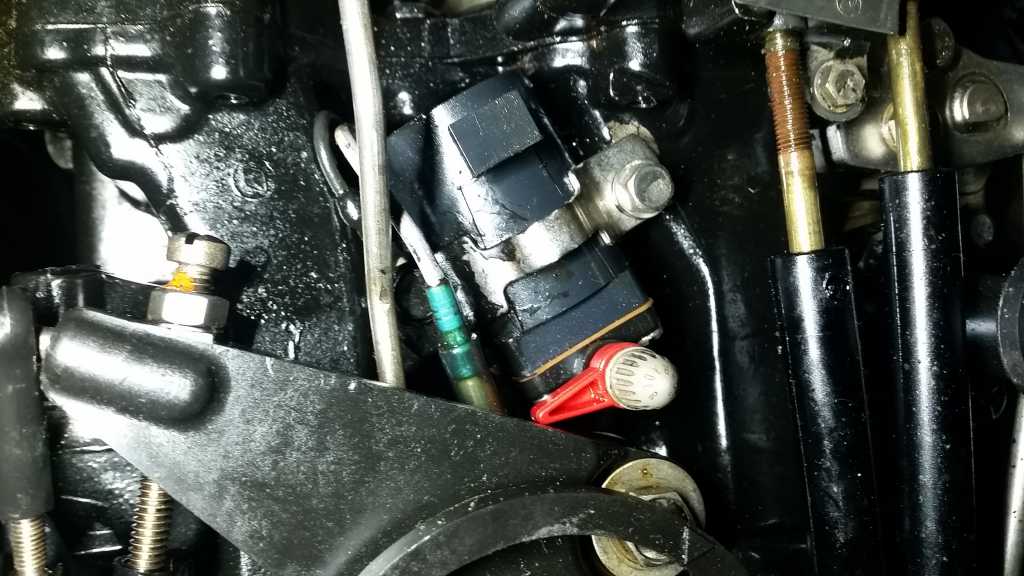

J'ai mis 3 photos une d'ensemble une fuite carburant et l'autre si quelqu'un peut m'indiquer la vis du ralenti . merci
Panne Evinrude 50 ch. 2 tps de 1998 30 Nov 2015 20:11 #590120
Il est normal que le moteur se noie car la vanne rouge du solénoïde d'injection d'essence pour le starter est en position ouverte en permanence.
Tourner la vanne qu'un quart de tour dans le sens horaire.
A froid ce moteur se démarre comme suit:
-mettre des gaz au point mort
-actionner le démarreur tout en appuyant sur la clé (injection de carburant après les carbus pour enrichir le mélange air- essence)
-dès que le moteur démarre relâcher la clé
-Dans les premières secondes après le démarrage, ne pas hésiter à actionner le starter si le moteur à tendance à caler.

Bonsoir et merci démarrage ok
Par contre obliger de laisser 1 regime haut via Ka manette

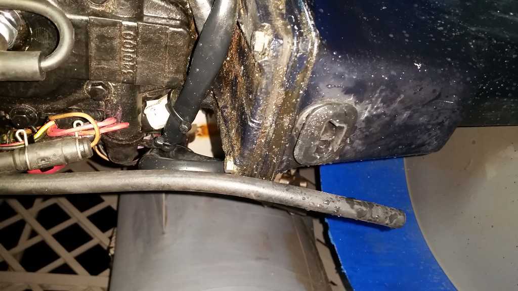

De plus à quoi sert cette sorti car j'ai de l'eau qui en sort. Est ce normal (par le tuyau ok mais par le caoutchouc noir ovale?)
Le starter est bien ce plastique rouge?
Panne Evinrude 50 ch. 2 tps de 1998 30 Nov 2015 21:00 #590122
Sur la photo le starter est en position ouvert, cette position est utilisée si l'on ne dispose pas de puissance électrique pour le démarrage du moteur. En cas démarrage à la ficelle, on positionne le levier rouge comme sur photo et actionne la poire pour injecter de l'essence.
Il n'y a pas raison que de l'eau sort de cette gaine plastique car elle protège seulement du câblage électrique.
La plaque en plastique sur le dessus de chaque carbu ne doit être serré que très très modérément, si les vis sont trop serrées la plaque se déforme et occasionne des prises d'air perturbant le bon fonctionnement du moteur.

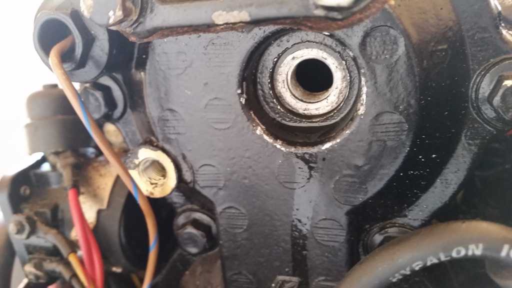

L'eau ne sort pas de la gaine mais du corps le plastique ovale avec 2 trois la ou sort aussi les gaz d'échappement il me semble
Désolé les photos ne sont pas dans le bon sens il faut les tourner vers la droite
Panne Evinrude 50 ch. 2 tps de 1998 01 Déc 2015 08:03 #590124
L'orifice en haut du fut c'est pour la sortie des gazes échappement avec peu d'eau de refroidissement quand le moteur est au ralenti ,
car à ce moment là la Pression des gazes échappement etant faible ,le fut est plein d'eau et les gazes et l'eau n'arrivent pas à sortir par le moyeu d'hélice
