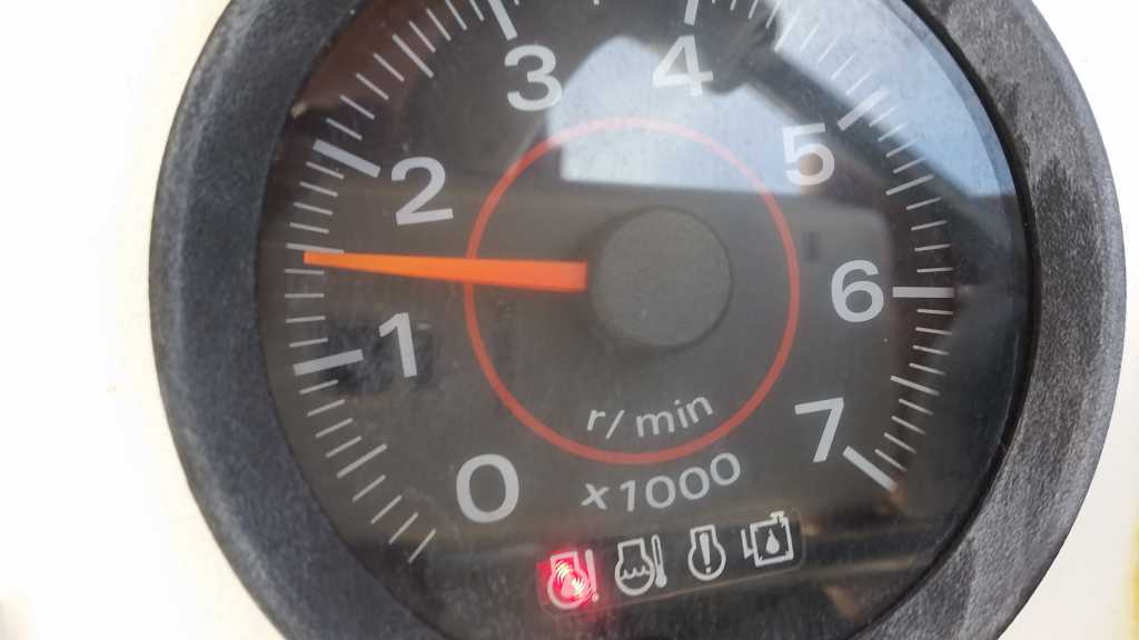

Bonsoir à tous...
Hier essai de mon explorer sur l'étang de Thau à Sète et le moteur à bien démarré (à froid, à chaud, au ralenti et en accélération)

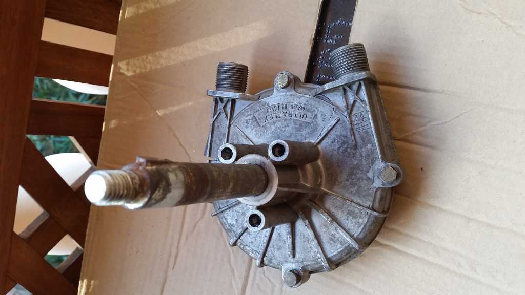

Seul bémols constaté, la direction est montée à l'envers au niveau des câbles et surprise la cremaillere est cassée
Donc je recherche ce genre de cremaillere si quelqu'un à une piste pour en acheter une d'occasion à bon prix.
De plus j'ai ce voyant qui reste allumé en permanence sur le compteur des tours minute..à correspond t il?
Merci d'avance et bonnes fêtes

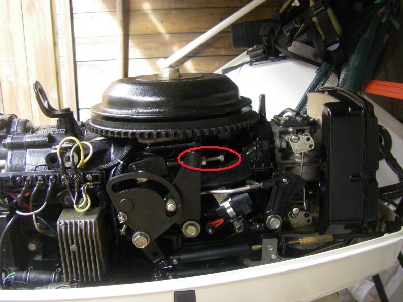

Nouveau sur le forum mais proprietaire de mon Johnson 50cv, achete neuf en 1998. Il tourne d habitude comme une horloge depuis bientot 20 ans mais a la fin de la saison derniere et de nouveau en ce debut de saison , ja i le meme probleme: Moteur demarre nickel mais ne tient pas le ralenti si je baisse le levier de gaz debraye.. Si je le laisse releve, le moteur tourne pendant des heures. Des que je le baisse, il cale. Du coup je ne peux pas embrayer.
Je pense que le probleme vient des 2 reglages de 2 elements:
- le petit robinet en plastique rouge
- la vis avce son contre-ecrou cerclee de rouge sur la photo-ci-dessus (ce n est pas mon moteur mais le mien est identique)
*Questions:
- Quelle est la fonction du robinet rouge? Gerer le melange air/essence?
- Quelle est la fonction de la vis cerclee en rouge? Gerer le ralenti?
*Reglages:
- On me dit que le robinet rouge devrait etre en gros a la verticale en mode demarrage normal. Est ce le cas? J ai teste , mais si je le fais j ai beaucoup de mal a demarrer.
- Quelle est le reglage standard de la vis cerclee de rouge? Doit elle etre plus vissee que sur cette photo?
- Si je vis (donc reduit la la longueur apparente de la vis), je reduis les tours-minute debrayee?
Merci!
Panne Evinrude 50 ch. 2 tps de 1998 17 Avr 2017 08:39 #618201
Circuit de ralenti colmate dans les carbus.....ne pas toucher aux réglages
Déposer les carbu et nettoyer avec des produits spéciaux ou du diluant cellulosique
Panne Evinrude 50 ch. 2 tps de 1998 17 Avr 2017 08:47 #618203
Merci , mais les reglages ont *deha* ete touches, d ou mes questions :-(
Panne Evinrude 50 ch. 2 tps de 1998 17 Avr 2017 11:48 #618210
Salut fmalterre,
La vis que tu as entouré de rouge est le réglage d'avance à l'allumage qui comme tu le vois sur la photo agis directement sur le stator situé sous le volant magnétique.
Par contre, je ne vois pas ce que tu appelles le "robinet rouge". Sur mon dernier V6 Mercury, un réglage de ce type existait et n'était à utiliser que pour permettre l'utilisation de la corde de secours en cas de défaillance du démarreur électrique.
Tu as fait une belle bêtise en utilisant directement ce moteur sans aucune révision sérieuse comme te le préconisais le précédent propriétaire. Ce moteur a du dormir pas mal de temps à l'arrêt sans procédure particuliére d'hivernage longue durée. Les carburants actuels se dégradent très vite et libèrent des gommes qui coagulent et sèchent au fond des cuves. Si tu ne nettoies pas correctement tes cuves et gicleurs avant une remise en marche, tu bouches tes carbus avec les conséquences que tu connais. Entre un démarrage au ralenti dans un bac et une utilisation du bateau en pleine mer, il ya une subtile différence.
A l'heure actuelle, si tu veux naviguer tranquillement cet été, apporte ton moteur chez un pro équipé pour nettoyer tes carbus aux ultrasons. S'il le faut, vire les gicleurs pour des neufs s'ils sont bien bouchés et profites-en pour mettre des joints neufs sut tes carbus.
Mais avant toute chose, Vérifie que ton réservoir est nickel, que ton filtre décanteur est propre, la cartouche du filtre neuf et que l'essence soit elle aussi neuve.
