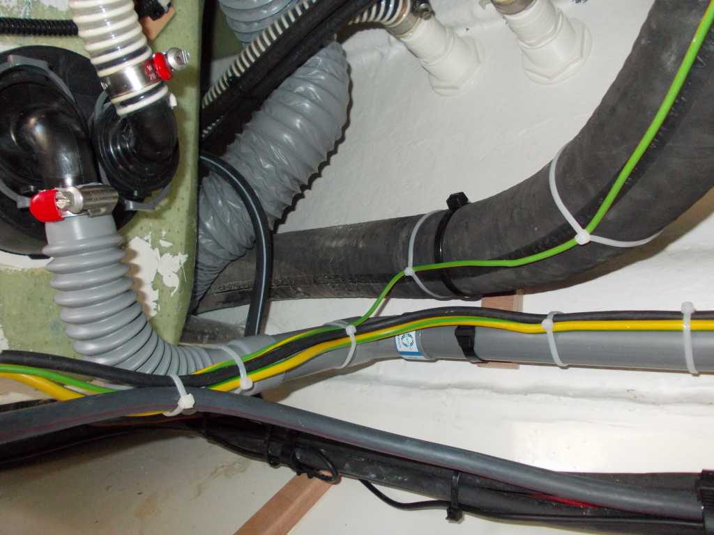

Sur mon bateau, les pièces maitresses sont toutes reliées par une tresse de masse à une anode sacrificielle. Les fils Jaune & Vert servent à ça. Vade retro satanas, depuis, j'ai viré cette daube de filtre à essence pour en mettre un digne de ce nom
Un vrai filtre décanteur au passage
La seule pièce qui n'est pas reliée à l'anode sacrificielle est la pompe de douchette, et bien bingo, elle est oxydée ++ et sera sans doute à changer la prochaine saison.
