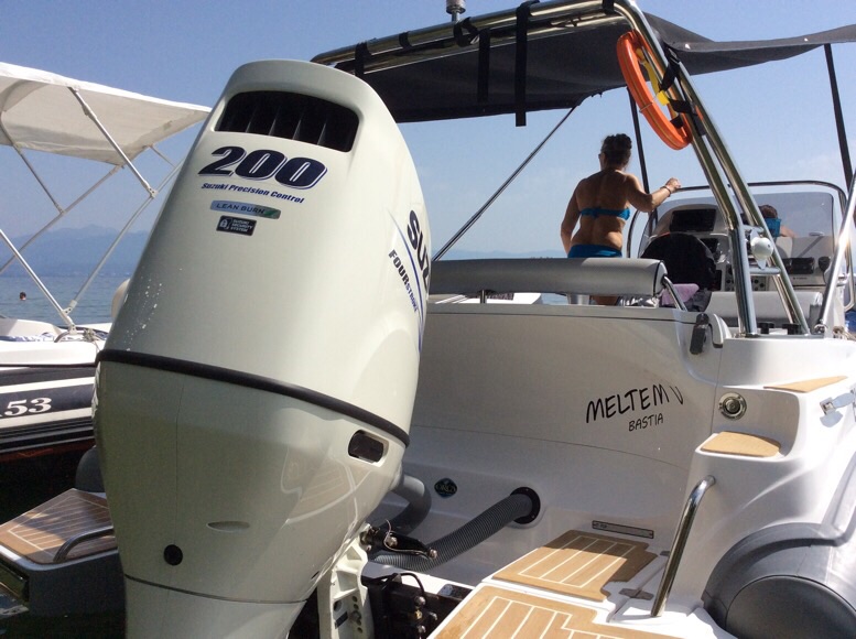

Meltem puisque tu nous lis, tu féliciteras de ma part ceux qui ont monté ton nouveau bateau. C'est un des seules fois en Europe où j'ai vu qu'ils posent la tresse de masse teleflex sur la direction hydraulique. C'est une option j'en avait parlé dans un post.

Pour le reste je retransmettrai effectivement tes félicitations à toute l'équipe de Nauticstore qui, si elle fait aussi , de temps en temps quelques loupés, s'est tjs efforcée d'effectuer des montages propres et dans les " règles de l'Art" . :a{b) :a{b)
Sur la photo on voit bien le petit cable qui relie le moteur à la tige de la direction hydraulique ..
De meme il y a une continuité " electrique" entre le moteur et le lift ✌️✌✌
