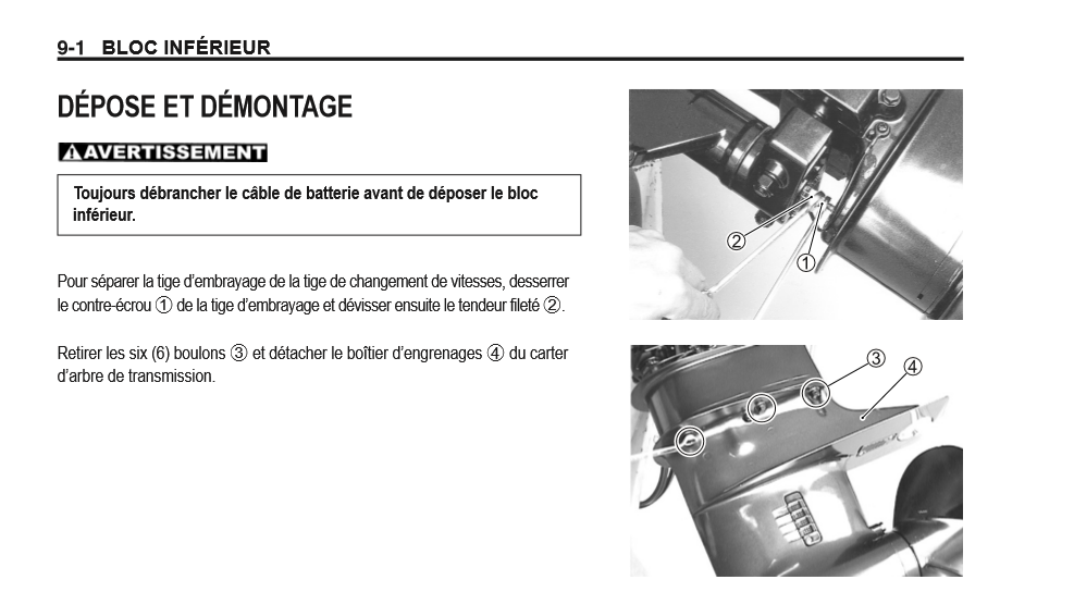

Merci pour vos réponse
Je doute que l'alu se soit oxydé car j'ai réussis à le faire l'année dernière sans probleme et jai mis de la graisse Marine.
Je fais essayé de jouer avec les commandes. Par contre cela veut dire que je ne dessert pas l'écrou contre écrou pour faire cette manipulation?
Conseils pour entretien moteur 03 Avr 2016 14:41 #597039
L'écrou engagé, aussi en vibrant :angry: manuellement l'hélice d'un coté et de l'autre pour désengager un éventuel blocage au niveau des cannelures.

Je pense à ça.
Il n'y avait pas de vis à enlever sous l'anode de direction ?
Conseils pour entretien moteur 04 Avr 2016 17:47 #597114
Toto5 écrit: Je pense à ça.
Non...
